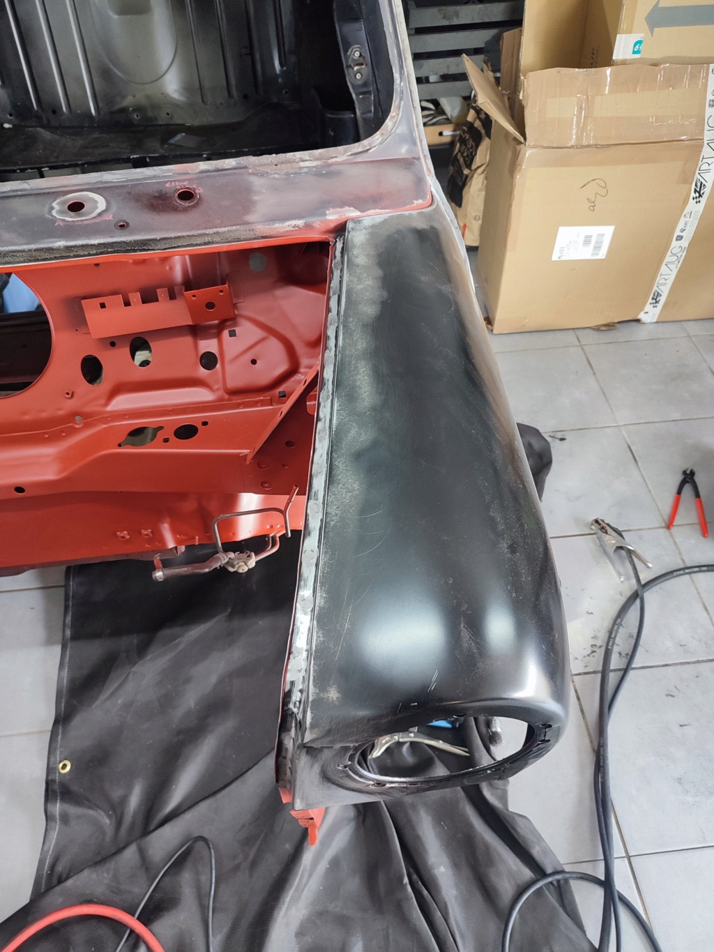

Bien le bonjour ✌.
J'ai continué un peu la Mini,
Au programme remontage de l'aile avant gauche.
Pas mal de taf, ça je tombe pas pile poil et il y a de l'adaptation a effectué (d'où adaptable...)
Donc perçage des futurs point a souder :

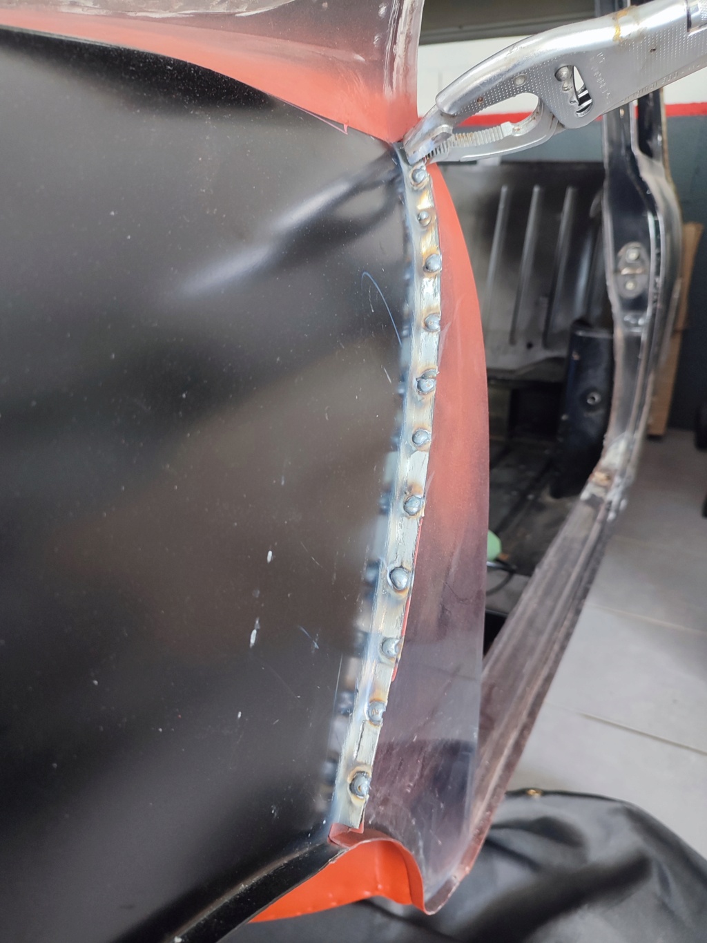

Batix : Mini Sprite - Page 3 Img_2057
Mise en place puis soudure :
Batix : Mini Sprite - Page 3 Img_2059
Batix : Mini Sprite - Page 3 Img_2058
Batix : Mini Sprite - Page 3 Img_2061
Batix : Mini Sprite - Page 3 Img_2060
Batix : Mini Sprite - Page 3 Img_2062
Batix : Mini Sprite - Page 3 Img_2066

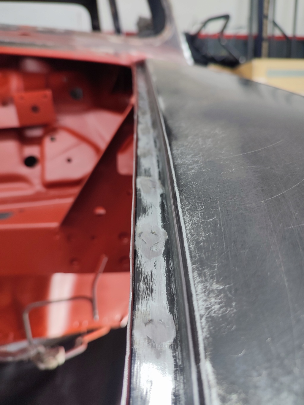

J'ai deux questions !
- comment faire pour protéger cette jonction entre la baie de pare brise et l'aile ?
C'est un futur nid a rouille ça....
Batix : Mini Sprite - Page 3 Img_2065
Et deuxième question, je vais commander deux rétros "Obus" , il y a pas mal de modèles, je privilégie la qualité de la pièce, auriez vous un modèle à me proposer ?
Nombre de messages : 2188
Age : 73
Batix : Mini Sprite - Page 3 Empty
MessageSujet: Re: Batix : Mini Sprite   Batix : Mini Sprite - Page 3 EmptyMar 18 Avr 2023 - 7:54
Pour la jonction, j'ai vu l'étamage et remplissage d'étain ou la colle à parebrise.
Nombre de messages : 13271
MessageSujet: Re: Batix : Mini Sprite   Batix : Mini Sprite - Page 3 EmptyMar 18 Avr 2023 - 8:00
Aucun des 2. Il faut que cette zone puisse travailler, c'est comme ça. Il faut faire un beau joint de carrosserie PU dans le fond, bien creusé. Il ne faut absolument pas chercher à lisser ou cacher. Le PU c'est fait pour travailler, la peinture dessus fissurera probablement, mais comme ça sera dans le creux, ça ne se verra pas.

oulahhh tu aurais peut être dû monter ta face AV avant de souder ton aile !!!
normalement on monte à blanc les 2 ailes + la face AV + la capot pour vérifier les alignements , parce que là t'as du prendre tes aises pour monter ton aile correctement et tu verras trop tard que ça ne le fera pas pour le reste

Pour répondre à Fefeu, j'avais vu une Mini complétement ruinée (rouille), le joint étain était intact, il était pas affleurant mais dans le creux et avec un mastic de jointage. Le tout avait bien résisté et je crois bien que l'aile tenait pratiquement que par ça Very Happy
La colle à parebrise avec un bon dégraissage des tôles, ça reste souple et surtout étanche
MessageSujet: Re: Batix : Mini Sprite   Batix : Mini Sprite - Page 3 EmptyMar 18 Avr 2023 - 11:32
Ben disons qu'il y a des produits fait pour, autant les utiliser. La colle à pare-brise, ça sert à coller les ..... Pare-brise Mr. Green Le joint de carrosserie ça sert à jointer les carrosseries Mr.Red Ce qui est ce qu'on cherche à faire, dans ce cas précis.

Ok, j'utiliserai un joint PU pour colmater ça !
Bon j'espère que je serai pas embêter pour la face avant, pas envie de recommencer 😅.
On verra bien

C'est sur, je taquine Very Happy Very Happy   D'autant plus que des produits adaptés et performants, ils y en a pas mal.
Nombre de messages : 5959
MessageSujet: Re: Batix : Mini Sprite   Batix : Mini Sprite - Page 3 EmptyMar 18 Avr 2023 - 16:01
Pour info les colles à pare-brise ... c'est la même chose que du joint/colle à carrosserie PU sauf qu'il y a ( pas toute ) un accélérateur de séchage
(pour une prise rapide d'env 2h alors que PU carrosserie c'est env 24h).
Nombre de messages : 5773
Age : 53
MessageSujet: Re: Batix : Mini Sprite   Batix : Mini Sprite - Page 3 EmptyVen 21 Avr 2023 - 6:39
Mettre un tireau en dessous et bien badigeonner de primaire epoxy au pinceau avant de coller à la pu
