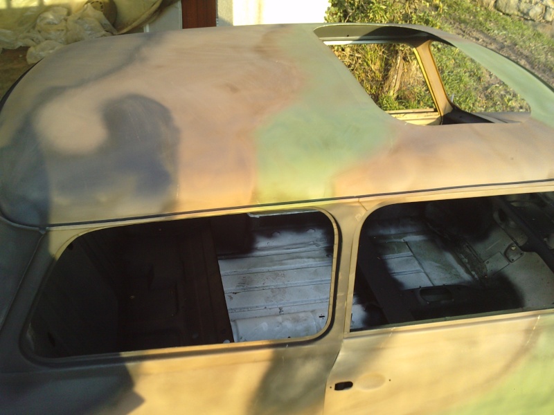

| Je vous mes 2 petites photos, en attendant les photos de la peinture, il faut en premier que je nettoie le brouillard et que je fasse l'intérieur. Voilà juste pour la mise en bouche. Bon à l'époque je voulais me faire une mini de piste, j'ai acheté tout les éléments, mais je m'en servirais pas je vais faire un autre modèle, donc j'utilise mes stock donc du beau matos. |
| Sujet: Re: Neo-Mini : Mini Raid Lun 10 Jan 2011 - 16:09 | |
| voilà ma bête, bon, je suis mitigé niveau peinture, la qualité n'ai pas top, j'ai eu des problèmes de réglage de pistolet, le brouillard ne pouvait pas s'évacuer comme la garage été fermé et il y avait -5° dehors .... Bref, elle est belle de loin mais loin d'être belle, mais le plus important c'est qu'elle me plaise. Je pense qu'au retour du raid + 1 an elle aura droit à une nouvelle barbouille mais avec plus de temps, de peinture et d'argent. Sur ceux, je retourne à mes pièces. |

| - Neo-MiNi a écrit:
- Bref, elle est belle de loin mais loin d'être belle,
Non non, je te rassure ... même de loin elle est moche _________________ « La vitesse n’a jamais tué personne. L’arrêt brutal, c’est ça qui fait mal. » Jeremy Clarkson. www.mini52.com |

| Ah ouhai, autant sur le dessin, c'est cool et ça colle très bien à ton style, mais là comme dit Aurel tant que tt est démonter repeint là, tu peux pas la laisser comme ça! Pourquoi tu as pas fait à la bombe voir au rouleau! Au moins tu aurais pas eu tout le brouillard de peinture. Enfin y a pas que le brouillard là...

| l'idée est sympa mais la réalisation a gerber aller , un nouveau coup de barbouille avec les couleurs homogene nop |
| Sujet: Re: Neo-Mini : Mini Raid Lun 10 Jan 2011 - 19:31 | |
| Plusieurs soucie sont arrivé pour la peinture. Un apprêt clair en dessous qui fait une couleur trop clair pour le reste. Des t° extérieur trop froide pour laisser partir le brouillard donc ça retombe sur la voiture, avec ceci pas trop de visibilité... Ensuite j'avais 1 litre / couleurs, le gars m'a dit de le dilluer, mais bon je crois que c'été une grosse connerie ça à rendu la peinture clair. Mauvais réglage du pistolet pour le kaki.
Bref tout ceci rajouté
au manque de sousous Difficulté de trouvé les bonnes teintes de l'armée Le manque de temps L'envie d'en finir
Plus le faite que la voiture va prendre des coups pendant le raid et les autocollant dessus vont je pense gardé la peinture à l'arrachage donc on verra après, car je mettrais un verni mat par dessus tout ça car là faut pas gratter la voiture. |
Nombre de messages : 2707 Age : 42 Ville : La Bernerie en Retz Date d'inscription : 13/06/2006
| Sujet: Re: Neo-Mini : Mini Raid Lun 10 Jan 2011 - 19:38 | |
| A la limite tu peux pas la déglacer et passer un vernis mat? Sinon à l'armée il passe du gazoil sur les carrosseries, tu peux faire pareil Courage c'est la dernière ligne droite! |
