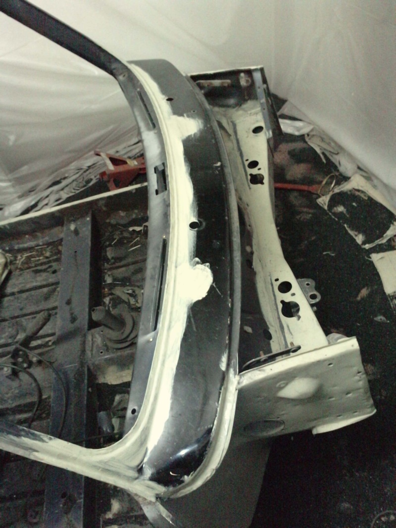

| Des nouvelles et pas mal d'avancé même si je trouve que c'est lent! On été aux bas de caisse donc le droite à été changé aussi et la jupe arrière ainsi que les fermetures soudé. Puis la magie à opéré, 2 ans et demi après j'ai enfin l'électricité dans mon garage, alors déménagement et rangement. On empile : Et on recommence : Sablage des dessous et de ce qui me tombe sous la main : Et au final je me fais la baie de pare brise : Niveau moteur, les derniers éléments sont chez le rectifieur, au programme équilibrage, redressage vilo, surfaçage culasse. Ce qui à été fait, montage des pistons sur les bielles, sufaçage bloc, surfaçage palier central. Au niveau des trains roulant ça avance aussi, certaines pièces sont prête, d'autre en stock, et d'autre en électrolyse. |

| hop hop et hop : J'ai pas trop accroché sur le mouillé mouillé, j'ai un peu gavé. bientôt à plat et sur chassie, l'avant fini arrière à faire. |

| Le plus dure été pour aujourd'hui, le ponçage, mon pistolet à un poil merdé donc de la coulure, une porte dont l'ancienne peinture avait un mauvaise base à du être décapé entièrement ... Demain finition ponçage puis peinture. Aujourd'hui j'ai été gavé de ça, de plus les coulures n'été pas top sec, donc encrassement du papier en 2 temps 3 mouvements que des emmerdes quoi! Oui pour les trous de boum boum car je n'avais pas de plage arrière sous la main, ça sera refermé avec la plage arrière, c'est quand même pratique pour prendre des affaires dans le coffre parfois Reste à trouver un berceau arrière propre avec des bras correcte et j'ai tout. |

| Ponçage au 120 des coulures, ça va bien plus vite, finition au 180. Présentations des ouvrants : Et ensuite voici mon dernier outil avant la peinture : |
