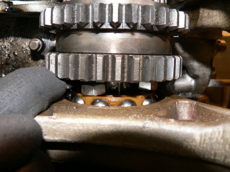

| J'ai récupéré un 1000 A+ pour prendre la boite. Je l'ai sortie aujourd'hui mais je coince sur le train mobile. D'un côté j'ai réussie à le sortir: Pour le roulement de sortie de boite. J'ai vu la méthode "Canaille" avec les écrous: Mais de mon côté je n'ai pas assez d'espace entre le roulement et le pignon pour passer quoi que ce soit: Et le chasse ne passe pas ! |
| Sujet: Re: Myst: spécial 1990 Dim 5 Oct 2014 - 19:36 | |
| Tape avec une cale en bois sur l'arbre pour le décaler vers la droite (pas trop, sinon tu vas prendre les billes du baladeur de 3/4 dans le museau...), ensuite tu pourras intercaler une entretoise et taper vers la gauche pour sortir le roulement. |
