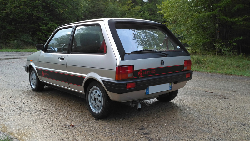

| Ca y est, elle a ses roupettes :  J'ai fait le joint de culasse .... pour la 3è fois  Cette fois, j'ai monté un BK450 à la place d'un origine, mais surtout, j'ai utilisé une pâte à joint prévue à cet effet. Autant vous le dire, je ne suis pas plus convaincu que ça, mais si ça peut marcher, je suis preneur. Alors j'ai mis de coté mes principes. De toute façon, j'ai le même souci de flotte dans les cylindres (2 ou 3 ça dépend) avec 2 culasses différentes, donc s'il y a un fautif, c'est le bloc. Et comme j'ai plus envie de ressortir le moteur... J'ai fait 50km sur 4 cylindres hier sans que ça chauffe. J'ai démarré sur 4 cylindres ce matin au quart de tour... chose qui n'était plus arrivé depuis des lustres. La pression dans le circuit d'eau ne monte plus instantanément comme avant. Donc voilà, pour le moment, c'est concluant.... On verra si je tombe en rade en allant à Morges _________________ « La vitesse n’a jamais tué personne. L’arrêt brutal, c’est ça qui fait mal. » Jeremy Clarkson. www.mini52.com |

| Petites news de l'étron.... qui roule vaillamment depuis 2017. Elle m'a emmené à l'IMM en Angleterre en 2019, à époqu'Auto plusieurs fois, au boulot de temps en temps... bref, elle a fait plusieurs milliers de km et la pate à joint tient.... elle ne bouffe pas une goutte d'eau. Par contre elle bouffe de l'huile, mais celle là elle la brûle  le moteur est rincé même si il marche toujours plutôt bien. Je viens de trouver une ligne Maniflow complète d'occasion sur LBC.... inespéré  _________________ « La vitesse n’a jamais tué personne. L’arrêt brutal, c’est ça qui fait mal. » Jeremy Clarkson. www.mini52.com |

| Il m'aura quand même fallu un an pour faire un moteur Bon, on est dans la version tic-tac (Le Chouan  ) du moteur préparé hein J'ai trouvé un bloc/piston de 1380 pas très loin de chez moi, et qui était en bel état. A 300 balles avec les pistons, il n'y avait pas grand chose à perdre.... ben si... 300 balles  Pas d'ovalisation, le honage bien visible... bon ben go. AAC Evo1 de Tom, distri double, pompe à huile, paliers, coussinets neufs. Je me suis préparé une culasse maison, travail des conduits et chambres, remplacement des guides, joints. Plan de joint rectifié, soupapes rectifiées, sièges rectifiés, pose de sièges au sans plomb, et ressorts doubles. RV à 11. La boite avait été refaite par Mini90 la dernière fois, et elle allait fin bien, donc pas touche. Ca reste en 3.44 avec la cascade 1:1. Disque d'embrayage 190mm renforcé.... et c'est à peu près tout. Pour l'échappement, c'est la ligne complète Maniflow que j'ai remis au propre. Pour l'admission et l'allumage, dans un premier temps, je jette le HIF44 dessus pour le mettre en route et le rôder. Et la suite.... vous la connaissez C'est fou la place qu'il y a sous le capot d'une Metro  _________________ « La vitesse n’a jamais tué personne. L’arrêt brutal, c’est ça qui fait mal. » Jeremy Clarkson. www.mini52.com |

| Ca y est.... ça roule ! Dis Tom.... tu m'aurais pas fait une blague en m'envoyant un AAC d'origine ?  Je déconne... Ralenti à 700 ou 800 rpm  .... sous les 1500tr, tu mets pied dedans en 4, ça part .... On dirait un SW5  Je ne sais pas ce que ça donne en haut, je vais rôder un peu avant de le chahuter, mais en tout cas pour être coupleux... c'est coupleux ! Bon faut dire aussi que la cylindrée aide. L'échappement fait un super beau bruit, par contre faut que je travaille la fixation du silencieux car là ça ne va pas du tout. _________________ « La vitesse n’a jamais tué personne. L’arrêt brutal, c’est ça qui fait mal. » Jeremy Clarkson. www.mini52.com |
