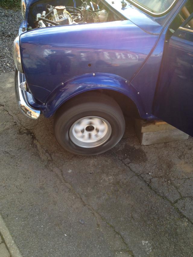

| Sujet: Re: Mini4ever86 : Austin Mini E 1982 Mar 11 Nov 2014 - 14:17 | |
| Dernier test pour voir si c'est la boite de vitesse: j'ai levé la voiture, passé une vitesse moteur à l'arrêt, allumage et les roues tournent.... Je pense pouvoir donc dire que c'est bien l'embrayage qui foire quelque part. Vous me conseillez quoi dès lors ? Je pense plutôt à un problème interne. Disque collé ? |
