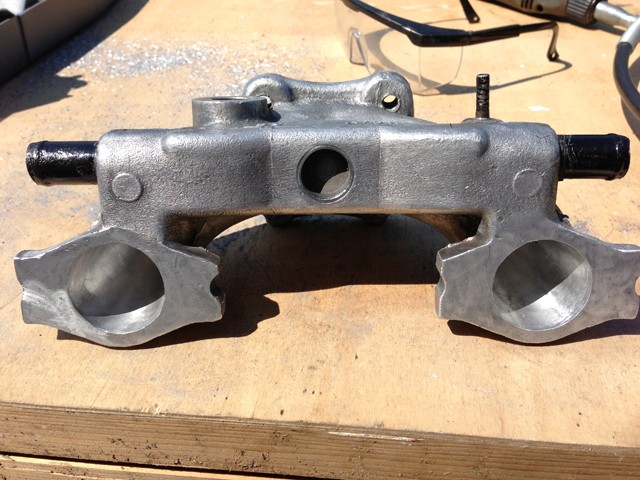

- Pose d'une pipe d'admission en alu avec travail des conduits
Mini4ever86 : Austin Mini E 1982 4-3f7b10
Mini4ever86 : Austin Mini E 1982 8-3f7b10
- Pose d'un HIF38 vizardé (encore en cours)

Je vais terminer prochainement la culasse et reprendre les volumes pour voir si on doit rabotter le bloc (+ faire les pockets).
Après je procéderai à un montage à blanc.

Merci pour ton conseil. Il est vrai qu'avec ma méthode ce n'est pas évident.
Roooh je n'ai pas de joint de collecteur sous la main  Evil or Very Mad. Et je viens d'apprendre que DHL s'est encore planté dans mon adresse de livraison et donc je ne serai livré que demain pour mes nouvelles pièces Mad (mode caliméro: ON).
Sale journée !

Sers toi d'un joint de collecteur, que tu ajustes au besoin sur le collecteur avant. Puis posé sur les goujons de culasse sur la culasse tu y verras plus clair pour tracer avec une pointe.
Mais sinon le "pré-marquage", qu'en penses-tu? Je pourrai enlever autant de matière?
Nombre de messages : 5613
Mini4ever86 : Austin Mini E 1982 Empty
MessageSujet: Re: Mini4ever86 : Austin Mini E 1982   Mini4ever86 : Austin Mini E 1982 EmptyJeu 26 Déc 2013 - 15:06
oui, mais sans descendre dans le conduit ! Ca doit rester conique.
MessageSujet: Re: Mini4ever86 : Austin Mini E 1982   Mini4ever86 : Austin Mini E 1982 EmptyJeu 26 Déc 2013 - 19:19
ca me semble déjà bien large les conduit d'adm pour un 1000
Euh je les ai à peine agrandit. C'est aligné avec la pipe.
