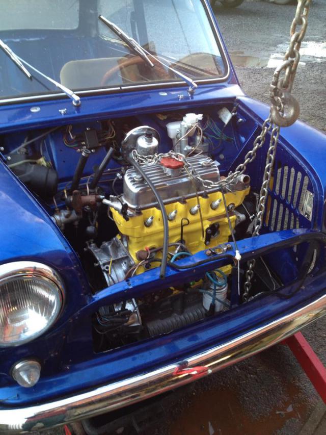

La sortie du moteur s'imposait.... Fred a démonté le carter et a constaté que le roulement sur le pignon de sortie est explosé pale .
Mini4ever86
Nombre de messages : 281
Ville : Ixelles
MessageSujet: Re: Mini4ever86 : Austin Mini E 1982   Ven 26 Déc - 20:41
Le moteur est de retour dans la baie et je peux désormais mpe déplacer avec ma mji car j'ai des vitesses !
Fred1380 a solutionné mes problèmes multiples (je me doutais que ça se passait derrière le carter d'embrayage vu tous les essais):
- Roulement de pignon de bas de cascade explosé
- Cale de pignon primaire mise à l'envers ( Boulet )
- Joint SPY blessé malgré mes précautions
- nouvel embrayage (trop usé)
- nouveau volant moteur (il a été attaqué)
Bref parfois il faut faire appel à un pro pour avoir du travail propre et arrêter de passer des heure sà chercher.
Merci à lui pour son sérieux et son travail impeccable.
