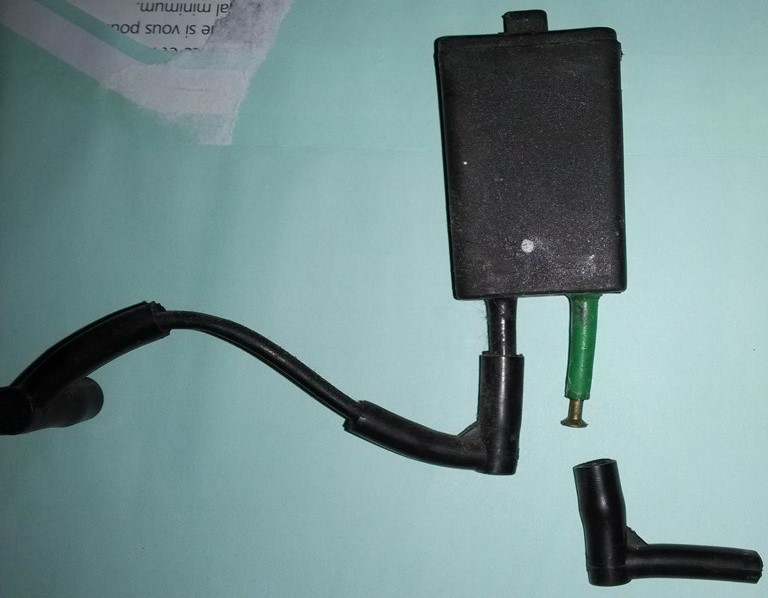

| Tiens, du coup j'ai fait un peu de rangement / démontage tout à l'heure ... Celle là elle est sympa ! |

| Ya pas la petite vis normalement. Ça bouche la mesure de dépression dans le corps d'admission, ce qui fait que le calculo mesure ... la pression ambiante. Super utile comme bidouille, pour faire ratatouiller une SPI, c'est la méthode parfaite, et bien invisible ! Et c'est peut-être pour ça que le corps d'injection a fini dans un bac de pièces et du coup sur mon étagère |
