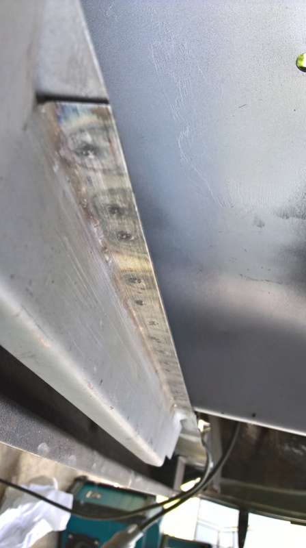

| tiens, je n'ai jamais essayé de faire des cordons continus entre les 1ers points
si tu veux que ça tienne une fois meulé il faut quand même y mettre le maximum d'intensité pour que ça pénètre sur toute l'épaisseur de la tole, donc pour arriver à faire des cordons sans percer c'est chaud ! |

| Je ne pense pas avoir le technique pour faire des cordons, je débute, peut être plus tard Merci merci pour les conseils ,après je ne sais pas si j'aurais du faire sabler l auto vu la tôlerie à changer, sinon concernant les clips j'avais acheté ceux de chez matthys en Belgique ça marche plutôt bien https://www.matthys.net/fr/Shop/91/souder/193/clips-a-souder-5-pcs |

| Un peu d’avancement, les deux planchers sont en place ainsi que la traverse et les supports de cric. Au niveau des soudures ça commence à être mieux adaptation et mise en place, là ce n'était pas bon j'ai du couper le bout du support de frein à main pour pouvoir la reculer de quelques cm, afin qu'elle soit alignée avec les supports de cric des bas de caisse. Une la fois "catalyse" de la traverse et des planchers retirée , j'ai protégé avec un apprêt au zinc ça avance tranquillement. Sinon j'ai quelques questions, -Pour ceux qui ont un arceau safety device je veux bien des photos de la position des contres plaques dans les vides poches, car je les ai retiré, je ne sais pas si j’installerai un arceau mais ça serait peut être plus simple de poser les contres plaques avant de remettre les vides poches, non ? -Comme je ne garde pas l hydro et que mon berceau arrière est bien fatigué, est ce que je peux partir sur un berceau plus récent genre 80-90's ? Dans le sens où il n'y a pas de mauvaise années pour les berceau ? |

| bon boulot !
pour les contreplaques dans les vide poches , je n'ai pas retrouvé de photos mais dans mon souvenir c'est la misère à souder, t'y vois rien , y a pas de place ...
bref si tu peux les souder av , fais le !
pour le train Ar , tu peux mettre un train de récente c'est pas un souci tout est compatible |
