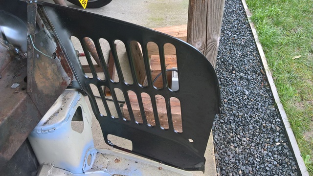

sinon baie de pb installée , je fais ça au mig car j'avais un petit pb avec ma soudeuse par point
Baptiste : 1000 Morris mkII - Page 4 Wp_20191

ca doit avoir une drole d'allure vue de coté
Mais je vais couper le long du a panel , je ne vais pas le laisser ça comme ça .
Concernant la face avant je ne savais pas, je ne suis pas un pro je ne connais pas toutes les réf, mais honnêtement ça s'installe quand même bien.
Je prends note des conseils/avis je rappelle juste que je fais ça pour moi, ce n'est pas une activité à but lucratif c'est aussi pourquoi je montre les parties corrects et celles qui le sont moins.
Et que même si j'y mets de la bonne volonté je suis ni expérimenté ni carrossier, c'est la première auto sur laquelle je fais de la carrosserie, Arrow  il y a des erreurs.
Je n'ai pas la prétention d'affirmer que c'est parfait, mais ça peut aider certains à éviter les mêmes pb.
Mini90, je pense aussi et pas con pour la pince.
J'ai aussi assemblé la face et les ailes d'un seul bloc, ce que vous m'aviez déconseillé mais ça se fait plutôt bien finalement et c'est plus facile pour passer la pointeuse mais le défaut vient peut-être de là.

c'est évident dis toi que chaque fabricant fait pour que ces pièces s'ajustent bien entre elle, si tu mélanges ça peut bien se monter ou pas bien et surtout tu as acheté une des pires pièces de chez M Machine, le fait d'avoir soudé les ailes et la face avant ensemble puis avec le reste ça n'arrange rien bien au contraire, cette façon est bien si a la présentions tout allait bien et que tu travailles sur une auto bien droite, sinon il faut tout ajuster ensemble et jouer avec toute les pièces pour les faire aller, c'est plus simple a dire qu'a faire souvent
As-tu présenté les portes ?
