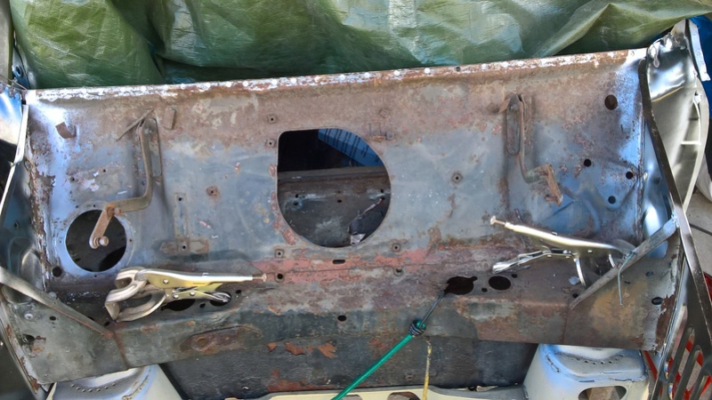

| Ca y est j'ai reçu ma baie de pare brise , du coup , rebouchage des trous puis meulage . Dépointage de l'ancienne le tablier est en bon état, il est juste piqué je pense installer la nouvelle baie avant les a panel , afin de pouvoir monter/aligner le capot et la face avant pour souder cette dernière . |
