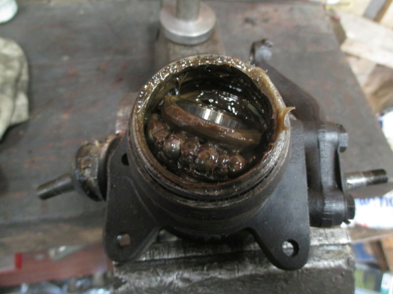

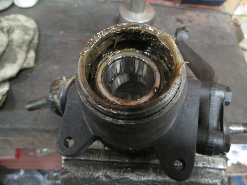

Qu'est ce que ça commence à me gonfler tous ces guignols qui font de la mécanique parce qu'ils ont vu faire à la télé et que c'était facile  Razz
J'en ai encore un bon qui m'a amené sa mini: "comprend pas pourtant j'ai changé les roulements"
Bah ouai, faudrait déjà commencer par les monter dans le bon sens  Boulet
(et tu prends pas des roulements à billes pour monter des 6x12)

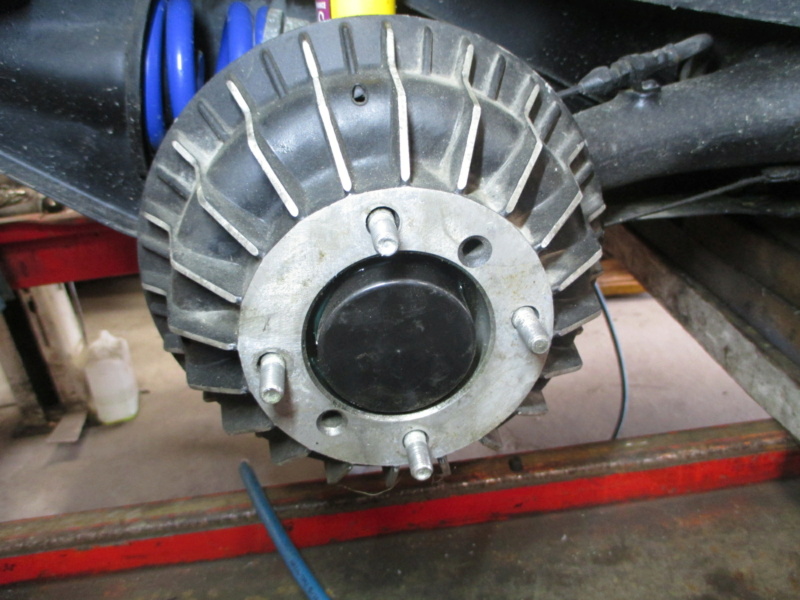

Un autre petite pour la route, le capuchon de moyeu AR ...   What the fuck ?!?
bidouille et merguez  - Page 19 Img_8219
bidouille et merguez  - Page 19 Img_8217
bidouille et merguez  - Page 19 Img_8218
et je ne vous parle pas des ressorts ... c'est encore un truc ça ...mdr

MessageSujet: Re: bidouille et merguez    bidouille et merguez  - Page 19 EmptySam 29 Avr 2023 - 19:40
Je suis même surpris que les roulements à billes soient une option possible pour les roues avants.
Nombre de messages : 2188
Age : 73
MessageSujet: Re: bidouille et merguez    bidouille et merguez  - Page 19 EmptyDim 30 Avr 2023 - 8:22
Tu vas dans un magasin généraliste de roulements avec les dimensions du tien et si tu précises pas l'usage le vendeur peut te vendre un à billes ou à rouleaux de toutes les espèces possibles et imaginables.
Nombre de messages : 5959
MessageSujet: Re: bidouille et merguez    bidouille et merguez  - Page 19 EmptyDim 30 Avr 2023 - 11:29
c'est la monte pour les minis avec freins à tambour avant (voie étroite), avec de la jante 3.5x10, ça va trés bien mais c'est pas fait pour du montage à disques avec jantes à gros déport...
