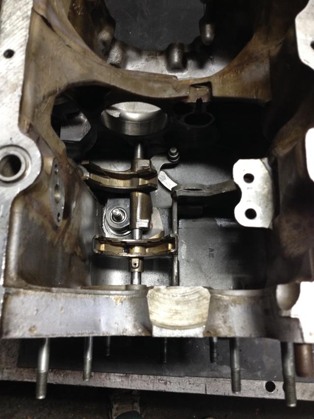

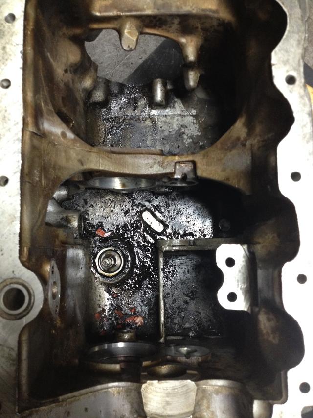

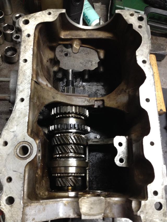

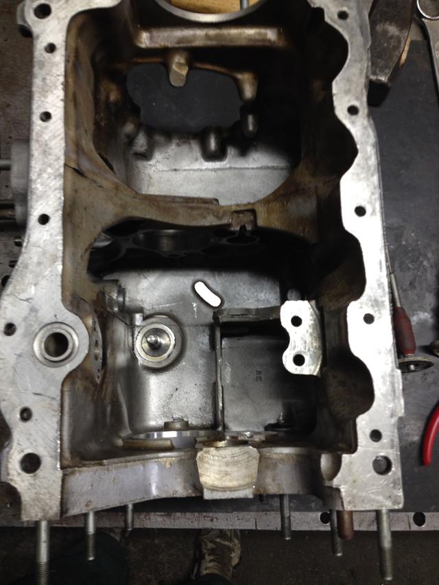

| Sujet: Re: Mini4ever86 : Austin Mini E 1982 Lun 12 Mai 2014 - 10:48 | |
| Suite des opérations avec le démontage de la boite. Même si ça me faisait peur, pas le choix, ça serait bête de remonter une boite crasseuse et rincée sur ce moteur. Cela sera également l'occasion de lui mettre une pipe anti-déjaugeage. J'ai eu un peu de mal à retirer les 2 gros écrous (entrée et sortie de boite) mais avec de la persévérance... J'ai donc démonter entièrement la boite et tout nettoyer à la fontaine et au nettoyant frein. Les roulements sont bon, il n'y a pas de points dures. par contre je n'ai pas encore vérifié l'état des synchros. J'ai commencer à remonter le sélecteur. 2 petit HS: Voici l'environnement où je travaille sur mon moteur. Je profite de l'atelier moto de mon beau-père et de tout son outillage au milieu de quelques belles machines. Notamment cette Ducati 748 qui est juste superbe . Et hier j'ai pu tester une Porsche 928. C'est sûr que n'aime pas le style de ces Porsche mais ce qui est intéressant c'est le V8 sous le capot. Il n'y a pas à dire, c'est une belle sonorité et la reprise est plutôt pas mal. Une fois qu'elle est lancée.... |
| Sujet: Re: Mini4ever86 : Austin Mini E 1982 Lun 12 Mai 2014 - 15:43 | |
| je te conseil de remonter l'écrou du sélecteur au frein filet , j'ai eu une fois le coup ou l'écrou s'est déssérer , depuis freins filet ! le pb des roulements de boite , c'est pas les points dur , mais le jeux nop |
| Sujet: Re: Mini4ever86 : Austin Mini E 1982 Lun 12 Mai 2014 - 17:10 | |
| C'est du nylstop l'écrou ! |
Mini4ever86 1071
Nombre de messages : 557 Age : 37 Ville : Solre-sur-sambre Date d'inscription : 18/10/2013
| Sujet: Re: Mini4ever86 : Austin Mini E 1982 Lun 12 Mai 2014 - 17:32 | |
| Oui effectivement c'est un nylstop.
Pas de jeu non plus donc je peux les remonter. |
| Sujet: Re: Mini4ever86 : Austin Mini E 1982 Lun 12 Mai 2014 - 17:48 | |
| - alexis1300s a écrit:
- C'est du nylstop l'écrou !
Tu l'expliqueras a celui qui s'est fait la malle ! Nop |
Minibob 970
Nombre de messages : 73 Age : 42 Ville : Creil Date d'inscription : 30/01/2014
| Sujet: Re: Mini4ever86 : Austin Mini E 1982 Lun 12 Mai 2014 - 17:57 | |
Nop normalement on est censé les changer a chaque desserrage car la partie qui fait office de frein se taraude et ne fait plus son boulot au coup d'aprés . |
Mini4ever86 1071
| Sujet: Re: Mini4ever86 : Austin Mini E 1982 Lun 12 Mai 2014 - 18:33 | |
| - Minibob a écrit:
Nop normalement on est censé les changer a chaque desserrage car la partie qui fait office de frein se taraude et ne fait plus son boulot au coup d'aprés . tant que c'est démonté, autant partir sur du neuf... |
| Sujet: Re: Mini4ever86 : Austin Mini E 1982 Lun 12 Mai 2014 - 20:46 | |
Nop J'explique pas, il y a sûrement une explication, je dis que normalement il n'y en a pas besoin. |
| Sujet: Re: Mini4ever86 : Austin Mini E 1982 Lun 12 Mai 2014 - 21:04 | |
| D'un autre coté, c'est pas le temps que ça prend de mettre une goute de frein filet dessus. Même si ça sert à rien, au moins, t'es sûre... _________________ « La vitesse n’a jamais tué personne. L’arrêt brutal, c’est ça qui fait mal. » Jeremy Clarkson. www.mini52.com |
