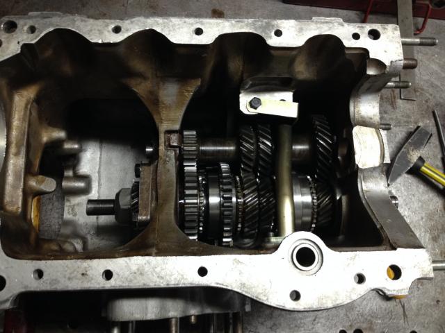

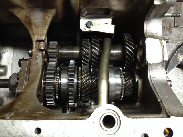

Quelques news de mes travaux d'hier.
Après être passé en matinée chez Fred pour les quelques pièces qui me manquait pour le remontage de la boite (encore merci Fred ), je me suis attaqué à la boîte l'après-midi.
C'est bon maintenant je la connais presque par coeur car je l'ai monté, démonté plus d'une fois.
J'ai forcément galéré avec les billes et ressorts des synchros qui se sont fait la malle plusieurs fois  Evil or Very Mad .
J'ai eu quelques soucis avec le sélecteur car mon arbre n'était pas correctement aligné.
Mais voilà il subsiste un problème et je galère où trouver une solution.
Lorsque je passe la marche arrière, mon arbre est bloqué....  Shocked  Où ai-je commis une erreur ?

Est ce que au point mort , tu peut bloquer le pont tout en faisant tourner le pignon d'entré de boîte ?

Sorry je suis à plusieurs KM de mon moteur actuellement.
Je vais vérifié jeudi. Si tel est le cas, qu'est-ce que cela signifie ?

T'as monté le pignon de marche arrière dans le bon sens ?
L'ergot est bien engagé dans la rainure ?

Essaye ! Toute les autres vitesses tourne correctement ?

@ Panger: affirmatif
@NOP: pas de souci avec les autres

Bagues de synchros neuves ?

alors t'inquietes , ca marchera !

A mon avis, les bagues de synchros collent un peu...  Wink

Je n'ai pas mis de synchros neuves car après contrôle, il n'y en n'a qu'une au niveau des stries qui est légèrement usée.
Je l'ai montée sur la 4ème vitesse.
Je n'ai pas envie de réaccoupler avec le bloc sans être sûr que tout fonctionne correctement.
Je vais tout re-vérifier jeudi et je vous tiens informé de mes avancées.

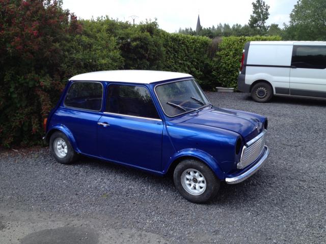

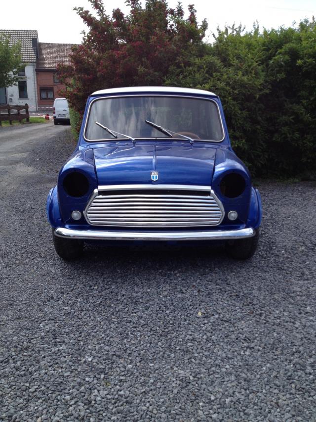

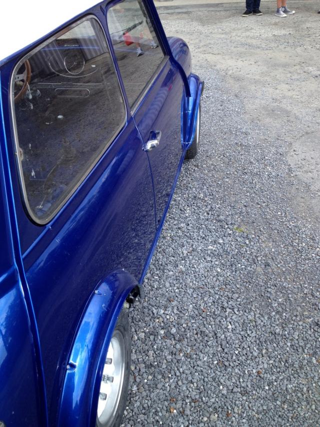

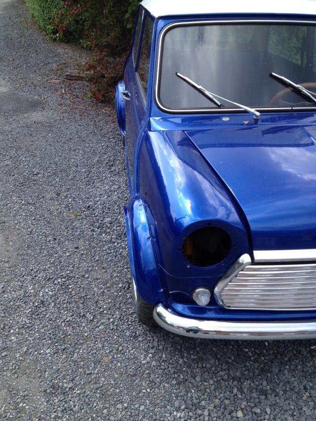

Un peu de boulot mais cette fois sur la caisse avec la pose des extensions.
Je n'aime décidément pas la pince à rivets ! J'ai fais quelques coups donc je suis bon pour acheter un stick  Evil or Very Mad.
J'ai placé mon protège-carter également.

thumleft
Elle me rappelle la mini d'un pote, il y a quelques paires d'années.
Part contre si tu garde ces jantes prévois des élargiseurs!
Mini4ever86
Mini4ever86
Nombre de messages : 369
Ville : Solre-sur-sambre
Mini4ever86 : Austin Mini E 1982 - Page 4 Empty
MessageSujet: Re: Mini4ever86 : Austin Mini E 1982   Mini4ever86 : Austin Mini E 1982 - Page 4 EmptyDim 01 Juin 2014, 14:27
Oui c'est prévu car c'est du 5x10 et je dois au moins récupérer 5cm à l'arrière.
J'ai également des Weller en 6x10 que je dois retaper mais ça sera pour plus tard.

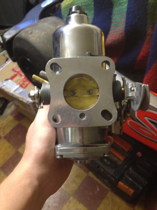

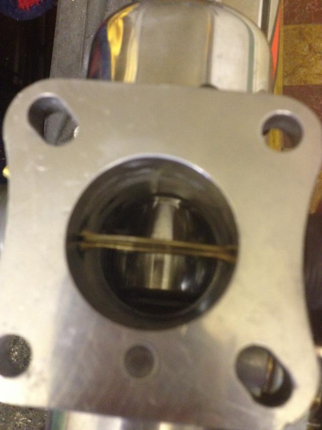

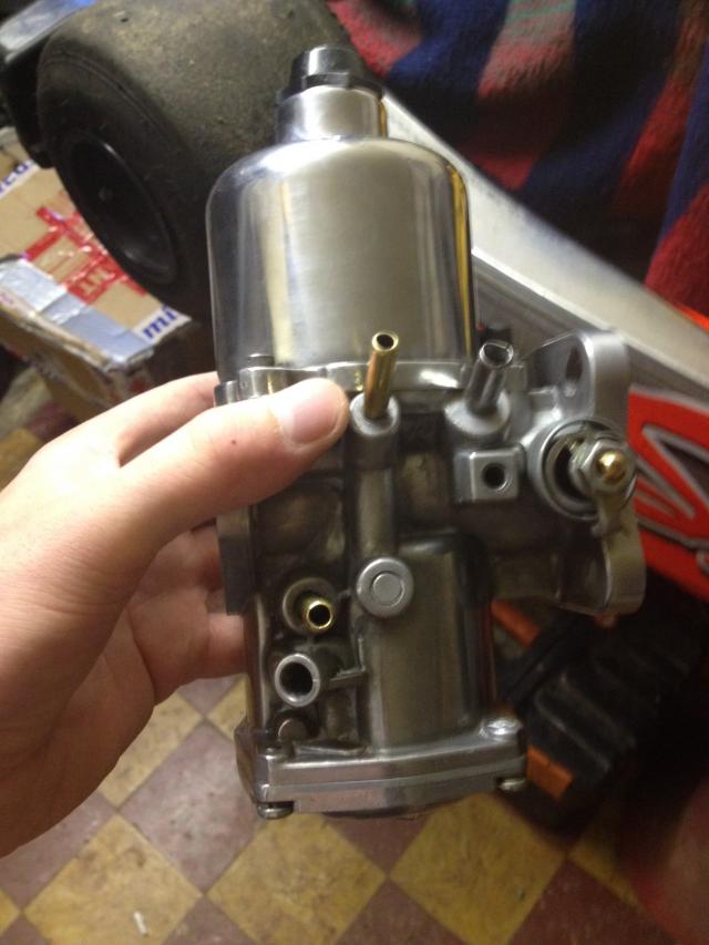

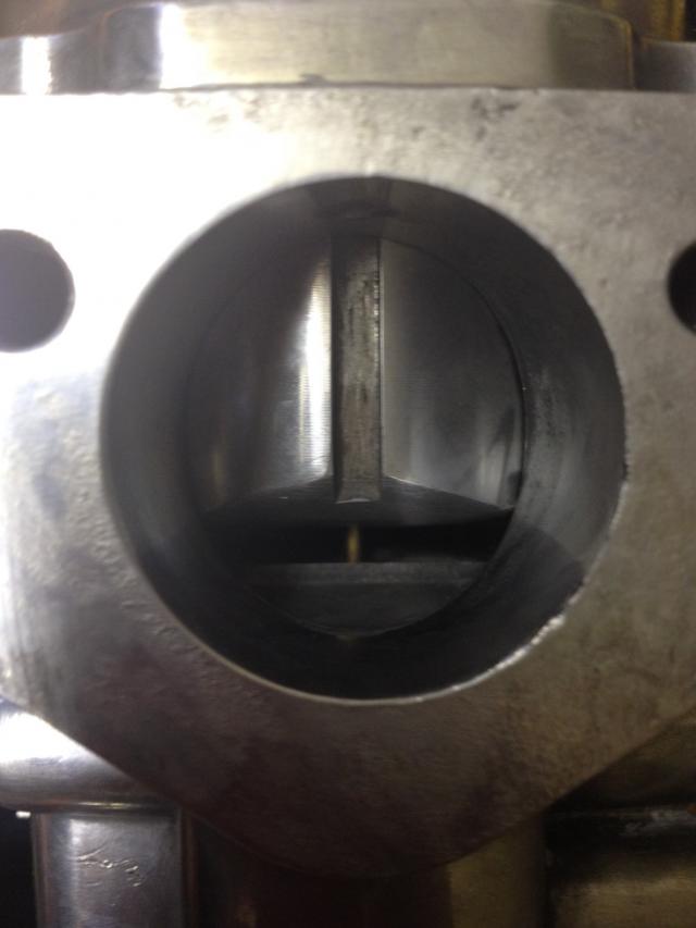

Le weekend dernier je me suis penché sur mon HIF38.
Je l'ai entièrement démonté, nettoyé et j'ai posé les nouveaux joints (kit réfection).
J'ai profité que mon papillon était démonté pour continuer la "vizardisation" de celui-ci.
Le conduit a été poli ainsi que le piston.
Je pense que j'ai bien attaqué l'axe . J'ai collé les vis à Loctite forte mais je n'ai pas osé les attaquer plus.
Le piston a été taillé également.
Il me reste la résine epoxy à poser près du puit de l'aiguille, trouver une aiguille appropriée et il sera prêt à alimenter mon petit moteur.

Tu as prévu quoi comme aiguille avec ta config?

Justement bonne question.
Je n'ai aucune expérience en la matière.
A priori vous me conseillez quoi?
Le genre de choix qui se fait à l'essai ou il y a une technique infaillible ?
Nombre de messages : 1324
MessageSujet: Re: Mini4ever86 : Austin Mini E 1982   Mini4ever86 : Austin Mini E 1982 - Page 4 EmptyVen 15 Aoû 2014, 10:07
La technique c'est d'abord de voir ce que dit WinSu. Ensuite le retour d'experience d'ou ma question! Wink
Puis comme tu dis faire des essais...!
J'ai lu un post ou Alexis fesait lui même ses aiguilles, perceuse a colonne, papier de verre, micrometre...!

Je vais donc prendre la température avec Winsu.
Je n'ai pas l'expérience d'Alexis pour en faire.
Je t'en dirai des nouvelles  Twisted Evil
MessageSujet: Re: Mini4ever86 : Austin Mini E 1982   Mini4ever86 : Austin Mini E 1982 - Page 4 EmptyVen 15 Aoû 2014, 17:48
Je suis ton sujet!
Nombre de messages : 5354
MessageSujet: Re: Mini4ever86 : Austin Mini E 1982   Mini4ever86 : Austin Mini E 1982 - Page 4 EmptyVen 15 Aoû 2014, 18:39
Essaye ABY, sinon BDL mais au dessus ça risque d'être riche sur un 38.
