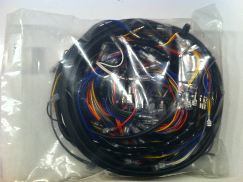

| On peut pas dire qu'il y ait eu une grosse avancée, mais je mets quand même à jour le post avec quelques photos : La commande Newton Le bloc chauffage (thermolaquage et electrozyngage des pièces) Avant : Les jantes Firsat qui ont eu droit au thermolaquage Le faisceau Rien de plus pour le moment, la suite après la remise en route de la 1275 GT!!! |
