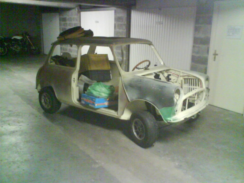

Voici la 1001 (plus de moteur, la moitié de l'intérieur, la caisse est pas trop mal)
Tiger: Inno 1300cc cooper Export de 73 Dscf0010
Tiger: Inno 1300cc cooper Export de 73 Dscf0011
Tiger: Inno 1300cc cooper Export de 73 Dscf0012

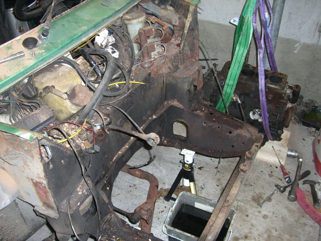

Voici la 1300cc, et oui je travaille dans un tout petit garage, mais je vous rassure j'ai fait la tolerie à mon ancien boulot dans un grand hangard et des bons moyens de levage !!!!
Tiger: Inno 1300cc cooper Export de 73 Cimg0410
Tiger: Inno 1300cc cooper Export de 73 Cimg0412
Tiger: Inno 1300cc cooper Export de 73 Cimg0413

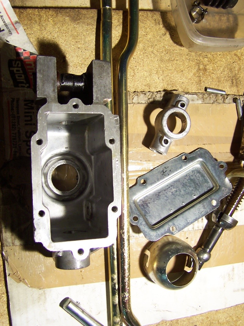

J'ai donc refait tous les trains et les éléments à neuf, changement des pièces d'usure, électrozyngage de la boulonnerie et des différentes pièces (tout est possible pour l'electro: étrier de frein, durite huile ... le tout c'est de bien protéger les zones sensibles à l'acide et qui ne veulent pas être électrozinguées...)
Tiger: Inno 1300cc cooper Export de 73 Servo_10
Tiger: Inno 1300cc cooper Export de 73 Photo_10
Tiger: Inno 1300cc cooper Export de 73 Corps_10
Tiger: Inno 1300cc cooper Export de 73 Entier10
Tiger: Inno 1300cc cooper Export de 73 100_7910
Tiger: Inno 1300cc cooper Export de 73 100_7911
Tiger: Inno 1300cc cooper Export de 73 Dsc03310
Tiger: Inno 1300cc cooper Export de 73 Dsc03311
Tiger: Inno 1300cc cooper Export de 73 Dsc03312
Tiger: Inno 1300cc cooper Export de 73 Dsc03313

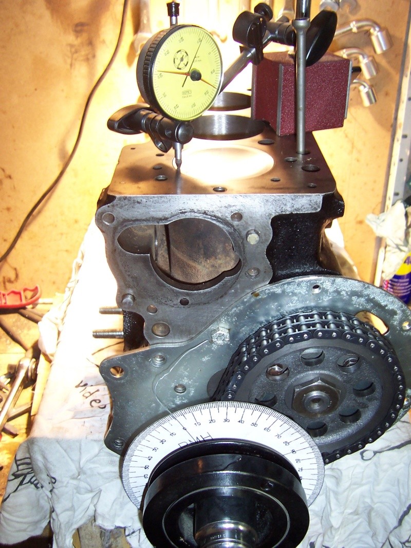

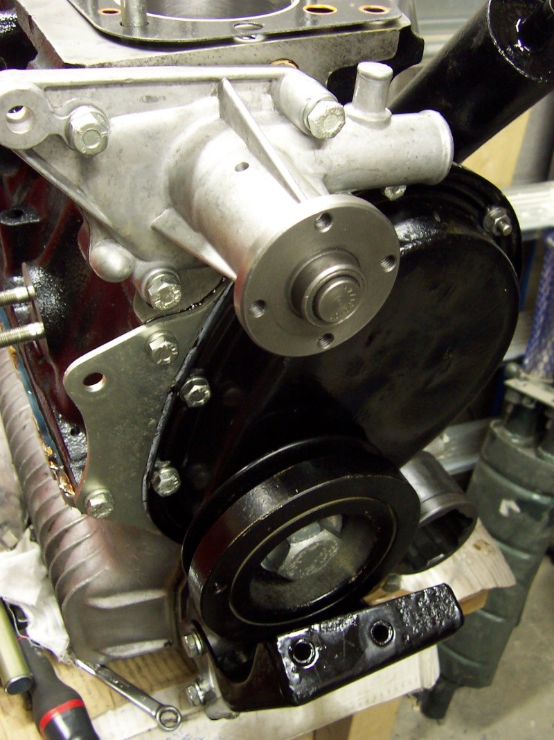

Conernant le Moulbif, J'ai fait refaire le bloc par un préparateur sur Paris avec qui mon frere travaillait quand il était chez Renault Sport, surement quelqu'un doit connaitre "Francis de Moteur et Développement" dans les Yvelines. Il à changé pastille de désablage, réalésage, surfacage, équilibrage de toutes les pièces en mouvement, équilibrage des masses, et changement des pistons par de l'origine d'époque (en +0,40). Il m'a retravaillé aussi ma culasse pour me ramener un RV à 11.
Toute la boite a été refaite à neuf, j'ai du faire usiner quelques pièces suite à des dégradations ou autre: par exemple remettre des joints spi au niveau du cable de vitesse ...

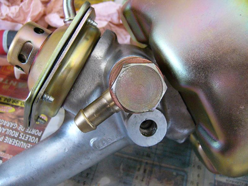

Au fait électrozungage, c'est toi qui te le fait? ou tu sous traite à une entreprise? Ca m'intéresse si tu te le fais que tu nous explique comment et avec quoi...
Et pour l'alu de la boite tu l'as fait revenir comment?

t'as fait un traitement spécial sur les pièces avant de les passer à l'électro ?
en tout cas le rendu fait "époque" , tu bossais chez "bodycote" ?
Bref beau boulot cheers
L'électrozyngage, je le fais plis maison pour trois raisons !!!
Depuis que mon evier a sauté à cause de l'acide, Madame ne veut plus.
Utilisation en masse d'acide, les odeurs et Cie
Je le fais faire par un chef d'atelier au black qui me prend quedal !!!! et en plus il fait du bichromatage.
Pour l'alu, je le sable avec la cabine que tu vois à coté de mon moulbif et je le brosse !!!!
Van abfl a écrit:
Tu amoureux des italiennes on dirait à 2 ou 4 roues...
Oui j'aime bien ce que les italiens fabriquent, ils sont très pointilleux sur les finitions et ça me plait.
Je ne fais pas de traitement spécial pour l'électrozyngage, juste un petit sablage, après il y a plusieurs traitement (bain de dégraissant, bain d'acide) ... qui sont fait en usine.

Après avoir tout redémonté le moteur pour scalper le bloc, remontage, et démarrage. Au passage un petit merci a tous ceux qui ont pu et qui pourront m'aider dans ce travail. C'est la premiere fois que je fais renaitre un moteur de mini qui etait mort depuis 20 ans.
Pour le moteur :
Block inno 1310 surfacer de 1,6 mm
RE13OT
VM 4Kg
Boite inno, pont 3,44
Collecteur LCB
HIF44 pour l'instant
12G940 conduits agrandis et bossages enlevés
Rockers 1:5
RV 11:1

pourquoi avoir retouché le bloc ?
tu pouvais pas réduire la culasse ?
personellement , je n'aurais pas monté de volant moteur allégé sur un moteur routier , mais sinon , c'est tout propre! !
Pour une question de budget, racheter des pistons, les changer sans forcement pouvoir revendre les anciens ...... un surfacage m'a couté 90€
pour le VM je pense que j'aurai un moulin bien coupleux, donc un petit VM allégé pour des montées dans les tours un peu plus franche....

comprend toujours pas
t'as retouché le bloc pour augmenter le rv , donc pourquoi ne pas l'avoir fait sur la culasse ?

Parce que je devais raboter + de 3 mm sur la culasse
Nombre de messages : 4389
Tiger: Inno 1300cc cooper Export de 73 Empty
MessageSujet: Re: Tiger: Inno 1300cc cooper Export de 73   Tiger: Inno 1300cc cooper Export de 73 EmptyDim 17 Jan 2010 - 18:28
scratch Quel arbre à cames peut bien t'obliger à enlever 3 mm ? Surtout que tu as réalésé donc ton piston génère plus de volume...Normalement tu devrais avoir moins à enlever qu'un bloc standard pour récupérer un rv correct.
La vache ! ça fait beaucoup !!! Tes pistons ne dépassent pas du bloc ? Question
Nombre de messages : 12163
MessageSujet: Re: Tiger: Inno 1300cc cooper Export de 73   Tiger: Inno 1300cc cooper Export de 73 EmptyDim 17 Jan 2010 - 20:40
meme commentaire , surtout avec un 1310 et un re13ot
y a pas une couille dans le paté ?
Nombre de messages : 12267
MessageSujet: Re: Tiger: Inno 1300cc cooper Export de 73   Tiger: Inno 1300cc cooper Export de 73 EmptyDim 17 Jan 2010 - 22:16
3mm ? ça fait 7,5cc ... c'est énorme Shocked . En deck, ça correspond à 1,8mm , comment tu pouvais avoir plus de 2mm de deck au départ scratch
Tiger
Tiger
Nombre de messages : 729
Ville : TOURCOING
MessageSujet: Re: Tiger: Inno 1300cc cooper Export de 73   Tiger: Inno 1300cc cooper Export de 73 EmptyLun 18 Jan 2010 - 6:12
Bah alors les gars: Fonction "rechercher" !!!!!! dehors
http://mini-racing.forumactif.com/culasses-f13/gros-ou-petit-probleme-a-vous-de-me-le-dire-t6549.htm
J'avoue j'ai fait un peut le marseiller, je devais raboter 2,81 mm
MessageSujet: Re: Tiger: Inno 1300cc cooper Export de 73   Tiger: Inno 1300cc cooper Export de 73 EmptyLun 18 Jan 2010 - 10:09
Si le titre du post avait été évocateur, on aurait ptète eu une chance de le retrouver Rolling Eyes
P21251 ... ok, tout s'explique.
