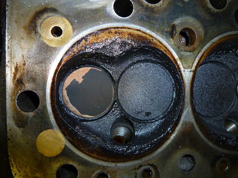

| Sujet: Re: mini90: inno 1300 cooper 1972 Ven 31 Mai 2013 - 20:23 | |
| de retour de l'imm , ça fume tout bleu j'ai repris les compressions avant démontage ce soir et j'ai bien 11 bars à froid sur les 4 cylindres, par contre, visiblement ça tourne gras : c'est crado pour un moulin qui a 3000 bornes au compteur j'ai des petites marches dans les futs au niveau du segment supérieur , et chose plus étrange j'ai aussi une légère vague au niveau du segment inférieur le joint de culasse est impeccable, la culasse et les pistons sont plein de calamine bien grasse et les traces de honnage ont disparu j'ai l'impression que les pistons ont "vibré" au pmh c'est bizarre d'avoir autant d'usure sur les futs en si peu de bornes vous en pensez quoi ? |
| Sujet: Re: mini90: inno 1300 cooper 1972 Ven 31 Mai 2013 - 20:44 | |
| Ajustement cylindre piston trop faible ? Jeu à la coupe des segments trop faible ? Hônage trop light ?
_________________ « La vitesse n’a jamais tué personne. L’arrêt brutal, c’est ça qui fait mal. » Jeremy Clarkson. www.mini52.com |
| Sujet: Re: mini90: inno 1300 cooper 1972 Ven 31 Mai 2013 - 20:58 | |
| Ta petite marche en haut du fut me fais penser a un jeu trop réduit du coup les segments ont dérouillé . Je pense à ça car tu as les 4 dans le même état |
| Sujet: Re: mini90: inno 1300 cooper 1972 Ven 31 Mai 2013 - 21:06 | |
| Rodage trop rapide... manque de patience. |

| pourtant je suis pas un énervé coté rodage
normalement j'avais 0.05 de jeu cyl / piston , mais j'ai pas vérifié le jeu à la coupe au remontage |
| Sujet: Re: mini90: inno 1300 cooper 1972 Sam 1 Juin 2013 - 9:45 | |
| C'est plutôt rare que les segments soient trop grand. Mais si ça rentre un peu serré ça peut bouffer a la limite du serrage. Tu as sentis le moteur forcer à la première chauffe ? |
| Sujet: Re: mini90: inno 1300 cooper 1972 Sam 1 Juin 2013 - 11:24 | |
| Moteur glacé .... |
| Sujet: Re: mini90: inno 1300 cooper 1972 Sam 1 Juin 2013 - 12:48 | |
| nan il y avait du jeu au montage, ça tournait sans forcer
tom tu penses à quoi ? trop riche ? |
| Sujet: Re: mini90: inno 1300 cooper 1972 Sam 1 Juin 2013 - 14:04 | |
| gras comme ca et qui bouffe de l'huile , a part les racleurs qui était merdique , je vois pas trop ...
lotus 1275
Nombre de messages : 1527 Age : 50 Ville : aix en provence Date d'inscription : 11/01/2008
| Sujet: Re: mini90: inno 1300 cooper 1972 Sam 1 Juin 2013 - 15:34 | |
| moteur glacé du au manque de jeu, tu dois avoir entre 0.20 et 0.30 de jeu a la coupe, si ton jeu est inferieur c'est que l'elasage est trop faible, tu es bon pour tout redemonter |
