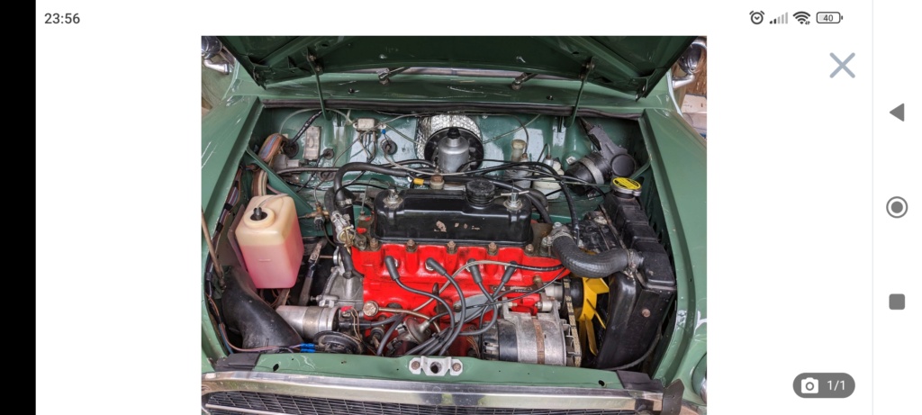

Voilà une image de mon compartiment moteur.

Fait un effort stp What the fuck ?!?

Si tu veux que l'on t'aide à identifier un minimum ta caisse et les éléments rajoutés, mets plus de photos.

A la vue de la photo du compartiment moteur, elle ne parait pas trop bricolé, çà parait plutot en ordre et pas trop mal monté (c'est plutôt propre)

C'est quoi ce câblage en dessus du bocal de lave glace? Shocked

La vache le bloc en rose c'est sexy lol!
Comme dit Tom le plus chiant et chère c'est la carrosserie, si déjà ça c'est bien, le reste ca se fait tranquillement !
Koubyak
Nombre de messages : 31
Ville : Evian
Date d'inscription : 19/05/2023
Koubyak : Mini 1001 Empty
MessageSujet: Re: Koubyak : Mini 1001   Koubyak : Mini 1001 EmptyMer 24 Mai 2023 - 22:46
Lol
Non c'est la photo avec le flash qui fait ça, il est bien rouge !
