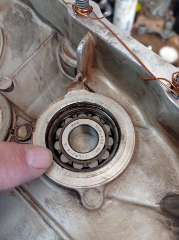

Bonjour a vous tous , auriez vous une astuce pour retirer la cage de ce roulement(triplette) qui reste dans le carter un grand merci.
Dépose cage de roulement triplette ? 16819111

Tu as un poste de soudure ?

Tu protèges l'alu avec de la bombe anti gratons et tu fais un cordon de soudure dans la cage de roulement.
Je pense que Baptiste avait aussi cette idée.

Bonjour , a quoi vas me servir le cordon de soudure ?

Quand tu fais ton cordon de soudure la cage se rétraint en diamètre et sort facilement.
Je t'avoue que la méthode m'avait parue plutôt bourrin mais si on possède pas l'extracteur adéquat ça marche bien.

Je viens de recevoir ce fameux roulement j'ai sortie le roulement de sa cage je l'ai présenté sur le carter ou la cage de
l'ancien y était encore et il va impeccable pas de jeux alors que l'on ma laissé entendre que se n'était pas les mêmes et
qu'il fallait absolument retirer l'ancienne cage...vas comprendre ! (tant mieux )

Comme tu as le roulement, changes, pour la tranquillité d'esprit Very Happy et pour éviter un problème. Les pièces usées ne doivent pas être panachées avec du neuf.

Pense tu qua la thermique cela peut fonctionner pour extraire la cage tu vas me répondre tu n'as qu'a essayer Very Happy si il faut juste chauffer...
pourquoi pas essayer . Je vais sans doute suivre ton conseille de ne pas mélanger le vieux avec le neuf.
Je profite de ton expérience ... je n'ai pas de clef dynamométrique , aurais tu une astuce ? pour le remontage de ma boite puis ensuite sur le bloc.

Une clé dynamo, tu trouves à environ 30 € et c'est indispensable pour bosser dur une mini.
C'est de la mécanique ancienne robuste mais il faut bien la traiter Very Happy
Le décapeur thermique, tu oublies ! avec la conduction de l'alu, tu chaufferas pas grand chose.

il y a une difference de taille entre les pre A+ et les A+, les neufs ont la taille des A+
avant de la sortir il faut mesurer si elle n'a pas d'usure ça ne sert à rien de la changer, celui là ne s'use pas c'est celui intermediaire qu'il faut changer souvent

J'ai présenté le roulement neuf dans la cage ancienne qui est sur le carter il rentre parfaitement sans aucun jeux
pensez vous que cela peut le faire sans dégager cette foutu cage l'ancienne cage ne présente aucun signe d'usure, merci a vous.

Une vue du roulement je comprends que vous ne pouvez pas voir si il y a du jeux il y en n'a pas
il rentre impeccable .Je me pose une question a savoir si une fois placé sur son axe vue qu'il rentre en force si il
ne gagne pas en volume c'est une question un peut folle . Je le change car j'ai fusilier le roulement en le sortant de son
axe .
Dépose cage de roulement triplette ? 16820710
Dépose cage de roulement triplette ? 16820711

Alors....ya plusieurs trucs.
Pour l'extraction, j'ai eu cette discution avec un pote du club il y a 15j. Comme dit GTM63, cordon de soudure intérieur. Le décapeur ne servira à rien vu que la bague extérieur du roulement chauffera autant que le carter. Alors pourquoi ça marche avec la soudure ? Parce que ce n'est pas la chaleur de la soudure qui fait que ça marche. C'est le cordon que tu fais à l'intérieur, en refroidissant il se rétracte, tire sur son support, et le retracte par la même occasion.
Soit tu changes tout (bague intérieure, bague extérieure, rouleaux) soit tu ne changes rien (comme te préconise Lotus).
Pourquoi tu ne peux pas voir l'usure ? Parce qu'un roulement ça s'use en fatigue SOUS la surface... ouais, c'est surprenant, mais c'est comme ça... c'est d'ailleurs le même principe que pour les nids de poule sur les route. Ca se fissure sous la surface, c'est parfaitement invisible, et en très très peu de temps, une écaille se barre et le roulement se détruit très rapidement.
Mais comme dit Lotus... celui là Rolling Eyes
Et pour la clé dynamo... à un moment, on ne peut pas travailler sans outil. C'est un des premiers outils que je me suis payé après le coffret à cliquets.... Tu ne peux pas remonter un moteur sans clé dynamo. Le principal est de choisir un minimum de qualité (pas de l'éco+ quoi) et d'en prendre grand soin en la déchargeant à chaque fois. Une 40-200 en carré de 1/2 chez Ks Tool ça vaut 100 balles.
