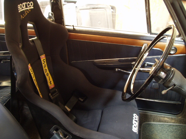

| quelques bricoles cet aprem ..... pose du bacquet : faudra le re-démonter , pour poser l'arceau ..... mais je voulais voir ce que çà donne .... la position de conduite etc etc moi , j'aime beaucoup un intérieur classique .....avec juste un beau bacquet moderne ... c'est la classe ! ensuite j'ai déposé les garnitures de fond de coffre : je vais devoir renforcer la caisse au niveau des têtes d'amortisseurs AR pour supporter les contraintes des combinées filetés AR .... voilà pour le moment .... j'espère recevoir les amortisseurs réglables rapidement ... çà me bloque ! |

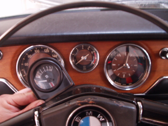

JEFF non , ce sera pas cette année du coup pour les 100 tours .... j'ai prévu de la faire rouler a magny-cours au SCCT en octobre .... çà và me permettre de voir ce que donne le chassis et les freins ... çà fera un bon test ... y'a quand même du taf à faire sur cette auto .... et j'ai pas beaucoup de temps de dispo ..... la suite : démontage partiel de la colone de direction , çà avait été bricolé tous çà encore ....le neiman est cassé ... çà tenais avec un collier serflex .... et installation des manos sur un support que j'ai fait .... c'est pas trop mal ! on voit bien les manos , le compte tour ..... y'a que la jauge a essence où il faut pencher un peu la tête pour la voir .... mais çà va |
