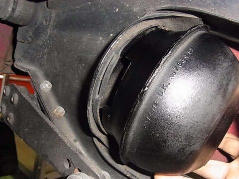

| Merde j'ai un berceau comme sur la photo... Si je chope les bras supérieur de la donneuse (90) et que je les met dessus et ke je perce pour mettre le SB sur la tourelle c'ext bon non ?
Sinon dans les berceau d'ancienne il y a le model hydro et sec, donc le berceau de recente c'est pas obligé. |

Alors avec la marcos j'avais un berceau avant entièrement nu sauf bras supérieur, cône sec et trompette. Pour le berceu arrière il est entierement nu.
Bizarement le berceau avant doit être un berceau d'hydro car sur les tourelles j'ai les 2 trous de chaque coté pour les vis qui tiennent le berceau ainsi que les 2 gros trous style taille 34 mais pas filté (exactement comme les photos plus haut). Je rapelle que dessus était monté des cones sec... et il est à noter aussi que le berceu n'est pas percé pour mettre le BumpStop sur la tourelle...
Pour l'arrière je pense que le berceau en lui-même ne doit pas être différent enfin je n'est pas vu de différence, à par la fenètre derrière le berceau qui est plus petite sur celui qui était avec la marcos.
Suite à ca j'ai une donneuse complète (de fin 80 début 90). Donc pour le moment j'ai dans l'idée de remonter l'ancien berceau avant avec tout les éléments qu'il y a sur le berceau av de la donneuse (hormis tout se qui est bras-inférieur, tirant, frein) et d'appliquer le même régime pour le berceau arrière...
Vais-je rencontrer des problèmes en procédant ainsi ? |

| Il y a 4 types de berceaux avant: Berceau pour Hydro (derniere MK1, MK2 certaines MK3), fixation par 2 vis de par et d'autre du passage du tuyau hydro, encoches pour la fixation de la sphere, tube plastique qui vient dans le passage du tuyau.
Bereau suspension seche MK1 et MK3: identique au berceau hydro sauf: pas d'encoches pour fixation des spheres, pas de tubes plastique, position des appuis de cone differents.
Berceau pour boite automatique, semblable au precedent sauf des courbures differentes pour le passage du moteur boite.
Berceau MK4 et plus: identique au berceau supesion seche sauf:
fixation au chassis par silen bloc et fixation a la caisse par gros ecrou dans le passage du tuyau hydro.
Il me semble que le berceau des derniers models de mini est aussi different, mais j'en ai jamais vu.
Berceau arriere 2 models
suspension hydro avec encoches pour fixation des spheres, tube plastique.
Suspension seche: identique au precedent sauf: pas d'encoche, pas de tube, position du support de cone different. PS Le silen bloc de butée du bras superieur different sur hydro et sec ( hydro: sur le berceau, sec, sur le bras)

| Gooze, ton berceau avant provient donc d'un hydro mk1 ou 2. Puisque t'as pas le silenbloc de butée. Donc pour que la sphère séche passe, la butée à été modifiée. Vérifies que la sphère séche passe, et monte le tout comme tu disais. Ca sera bon. Pour l'arrière pas de soucis. |

| il y a des petits ergots a virer, l'hydro se fixe dans deux encoches et pour les demonter il faut les tourner. le reste pas , il faut soit des bras secs de la même époque ou des rescents. |

| Ok je viens d'aller jeter un oeuil sur les berceau, j'ai bien vu les 2 petits ergot.
En fait c'est pas comme je me l'imaginnais, c'est juste 2 petite gorge sur la bordure de metal qui centre le cone. Bref encore un truc qui va se prendre un coup la tronche.
Mais le plus bizard c'est que l'anglais avait mis des cones sec sans les virer... v'la le bon travail d'outre-manche...
Donc pour résumé, je vire les ergots, je pose les cones sec, des bras sup de récente, je perce les tourelles pour poser des bumpstop et c'est bon. Pour l'arrière c'est bon c'est en fait un berceau sec.
Dernière chose, je cherche 2 des 4 vis ou goujon (je sais pas se qui est le mieux) qui fixe le berceau au niveau des tourelles (les 2 autre ont été retaraudé et j'ai les vis). J'ai chercher chez MSpares et MSport mais j'ai rien trouvé. |
