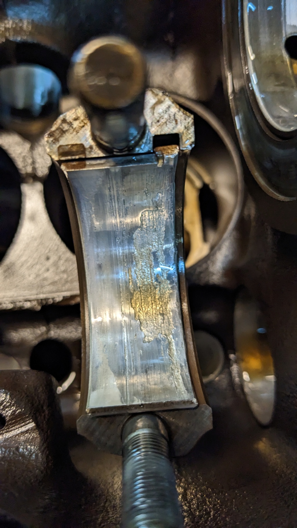

Finalement j'ai trouvé.
Je le redoutais mais il fallait bien ce faire une raison. cliquetis Cooper carbu Pxl_2010
cliquetis Cooper carbu Pxl_2011

Du coup, ce n'était pas du cliquetis Razz

Et le vilebrequin est dans quel état ?

L’arrachement des coussinets est typique des dégâts de l'huile minérale car à chaud elle n'a pas de résistance à la pression de ce fait le vilo tourne plus sur l'huile mais directement sur le coussinet qui s'échauffe et se désintègre.
J’ai un client qui a voulu absolument mettre la soi-disant Miller spécial mini dans son moteur de cooper's que je venais de refaire à neuf, conclusion au bout de 500kms de route, coussinets détruit, vilo à rectifier alors que la ligne venait d'être faite.
En aucun cas l'huile synthèse abime quoi que ce soit, les cooper's de fia tournent toutes à la 300v synthèse et aucun dégât, la synthèse est déconseillée quand on a des bagues de synchro en bronze, mais ce n'est pas le cas sur les mini

ouvre le deja ton moteur avant de tirer des plans sur la comete!!
le moteur de cooper's qui a tenu 500km avec la miller, a deja fait plus de 5000kms avec de la semi synthese 10w40 et pourtant c'est les meme coussinets en tri metal!!
Je n'en suis pas à mon coup d'essai sur le coulage de coussinet. Sur la Mini, j'avais tiré dedans comme un sauvage à 8000tr, bon ben je l'ai pris dans la gueule. J'ai ouvert tout de suite, changé et depuis RAS. Là j'ose même pas imaginer la tronche du vilo quand je vais ouvrir affraid Ca existe les coussinets en +120 ? Mort de rire
