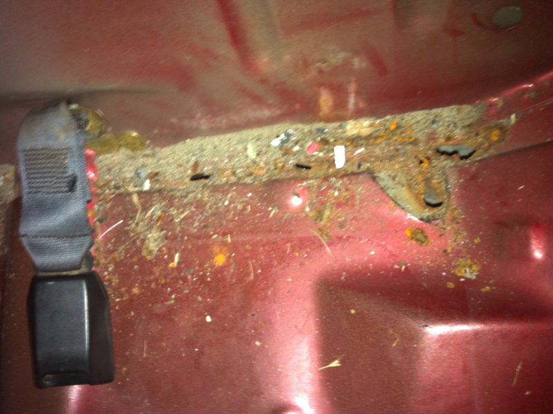

Bonjour,
Un pote me vend sa mini. Etat correct dans l'ensemble.
Une sealine, 1300 stage 1
Le souci, la carrosserie...
Des cloques sous les phares avant, pas trop grave
Une cloque en bas du A panel, pas trop grave
Porte en bon état.
Le gros problème : le fond de coffre ! Il est rincé
J'ai pas encore enlevé le réservoir mais on voit déjà la route :
J'achète ou pas ? Img_3310
J'ai viré le pare choc et on voit que la rouille du fond de coffre s'est infiltrée dans la lèvre et décapsule l'arrière..
J'achète ou pas ? Img_3311
En sachant que je suis pas équipé niveau carrosserie, à par un petit poste à l'arc donc pas top pour bosser. Et en plus j'ai pas des masses de connaissance en carrosserie..
Alors, j'achète ou pas ?

trouves une mini saine, car là ce n'est que 10% du desastre que tu vois

Le hic c'est que même un Mig ne suffira pas il me semble.
Pour changer le fond de coffre il faut dépointer la languette qui relie la jupe, le fond de coffre et la face arrière. Et pour remettre ensuite il faut pointer...
Ou alors je découpe tout ce que je peux et je mets des rustines partout, en espérant que la languette se fasse pas bouffer par ce qui restera.
Pour l'achat d'un MIG, j'y pense. ça sera sans doute un avec fil fourré. La bouteille et le détendeur ça alourdit beaucoup trop la note.
Pour l'instant on a discuté autour d'un prix à 2000 €. Bon ou pas ?

T’inquiète pas pour la méthodologie je sais comment c'est casse couille pour le fond de coffre.
J'ai tout viré, assise arrière comprise.
J'achète ou pas ? 30440_10
En même temps, trouver, louer une pointeuse tu en aura pas pour bien chère et ça ira vite et bien.
Il restera du mig à faire quand même.

Je viens d'aller faire une bricole sur la mini. En descendant le cric, je me rend compte que de la terre tombe.. En fait c'est de la tôle..
J'achète ou pas ? Img_3314
J'achète ou pas ? Img_3315
Quand je teste au tournevis, ça croustille un peu partout sur tout le bas de caisse conducteur. Fuck

Je crois que j'ai la réponse à ma question...

si tu n'as jamais fait de soudure ni de tolerie laisse tomber, car le fond de coffre c'est un des elements les plus compliqué à changer  Evil or Very Mad

Du coup j'ai enlevé les banquettes de la mini. Bingo :
J'achète ou pas ? Img_3316
A part en faisant du mauvais bricolage je suis bon pour changer le fond de coffre au complet !

Tu songes réellement te lancer la dedans sans matériel, sans connaissances en chaudronnerie/carrosserie, avec un budget aussi serré comme dernier argument ?
Je ne dis pas que c'est impossible mais honnêtement, y'a peu de chance qu'elle ressorte propre, restaurée dans les règles.
Évite les impulsion, prends un minimum le temps de réfléchir...

Arrrgg dès que je me dis que j'en suis capable, un nouveau commentaire me fait douter..
C'est sur que je suis pas équipé. et que niveau carrosserie/soudure j'y connais pas grand chose.
Mais je suis pas pressé et compte bien faire les choses comme il faut.
Je suis parti de 0 connaissances en mécanique, électricité, carrosserie avec ma précédente mini. Je savais à peine changer une ampoule et une bougie. Pourtant je m'en suis pas trop mal tiré je trouve.
J'achète ou pas ? 100907064049418206708237
A l'époque j'avais pas l'élec dans mon petit box de location. Maintenant j'ai un vrai garage à moi et le jus, je suis prêt pour la carrosserie.
Je me suis fait une petite liste. Entre éléments de carrosserie et outillage j'arrive à 1200€. Je connais pas les frais de port par contre, budget à ne pas négliger.
