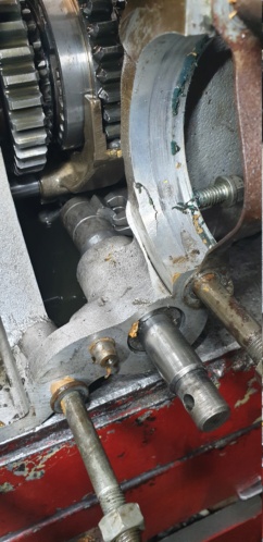

Ce que je craignais... après vidange j'ai retrouvé ce bout d'alu. Je parie donc sur un bout de piston, peut être de la jupe...
Mini4ever86 : Austin Mini E 1982 - Page 19 16035210
tu es en train de démonter tout le moteur pour ça ... Laughing
Démonte le carter de pignon de compteur pour voir ...

Taraudage, grosses visses et clé à choc.... Le volant moteur est enfin venu.
Bonne nouvelle, les pistons n'ont rien.
1 point pour Tom !  C'est une pièce du carter de pignon de compteur et j'ai une fissure côté differentiel.
Comment est-ce que cela a pu casser ?
Tom, as-tu déjà eu le cas?
Je devais démonter le moteur car il a chauffé. Je vais tout revoir tant que je suis.
Mini4ever86 : Austin Mini E 1982 - Page 19 20201112
Mini4ever86 : Austin Mini E 1982 - Page 19 20201113
Mini4ever86 : Austin Mini E 1982 - Page 19 20201111
Vu qu'il n'y a pas dégâts sur le haut moteur, je ne vais finalement pas le démonter entièrement. L'équilibrage de l'ensemble mobile, ça sera pour le prochain.
Par contre je me tate avec le renfort de palier central et la visserie ARP. Votre avis ?

la vache comment tu as pu exploser le carter de pignon comme ça !?
j'ai jamais vu ça ...
on dirait que les 2 axes ne sont pas alignés..., du coup avec la vitesse le balourd s'est amplifié
est ce que tu as les pions de centrage sur le carter de pignon de compteur ?
pout ton renfort de palier central , ça n'a d'intéret que sur un moteur qui a du couple...sur un 1000 laisse tomber
Mini4ever86
Mini4ever86
Nombre de messages : 516
Ville : Solre-sur-sambre
Mini4ever86 : Austin Mini E 1982 - Page 19 Empty
MessageSujet: Re: Mini4ever86 : Austin Mini E 1982   Mini4ever86 : Austin Mini E 1982 - Page 19 EmptyLun 9 Nov 2020 - 17:50
Je ne me rappelle pas pour les pions, je l'ai démonté rapidement, je checkerai.

Pour la fissure du côté du differentiel, je me demande si il n'y a pas un rapport avec la vis de la flasque qui passe presque à cet endroit.
Quoi qu'il en soit, on va essayer de ressouder, il faudra que je trouve un carter de pignon de compteur.
Concernant ma surchauffe, mise à part le calage et l'aiguille du carburateur.... je ne vois pas ce que cela peut être.
Le circuit d'eau a l'air correcte et pas de crasse. Ce n'est pas la fuite au radiateur d'origine qui aurait pu casser cela, elle ne perdait pas des litres d'eau.
J'en fais appel aux spécialistes du forum pour me donner des pistes que j'investiquerai. Merci d'avance.
