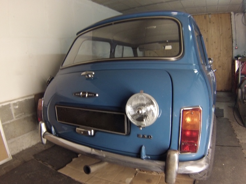

Voici quelques photos des évolutions de la mk2 qui a subit deux trois petites modif, depuis ! Smile
Ajout d'un feu de recul Lucas chiné à pas cher chez Datch, au passage il vont bientôt avoir un banc ..
Changement de volant par un OMP Corsica avec montage d'un moyeu escamotable à souder sur la colonne.
Il a fallu disquer la partie cannelée de la colonne avant de souder les cannelures du moyeu dessus.
Ajout d'un tube et d'un joint en caoutchouc faisant office de butée pour éviter le jeu dans le moyeu une fois le tout en place.
j'avoue que maintenant la conduite c'est tout autre chose, c'est clairement mieux !  Wink
