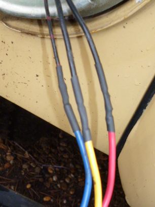

Maintenant je vais vous montrer comment rallonger un fil ou réparé un fil sectionné proprement .
j'ai pris un exemple sur un faisceau remis par un sois disant professionnel en électricité dont je ne citerais pas le nom , tous les raccords ont été fait grossièrement avec du chatterton .
Dans ce cas , j'ai enlevé le chatterton sur un fil , remis les fil d’aplombs, coupé l’excès et placé face à face les sertissant manuellement afin de forcer une section de fil comme vous le voyez sur la photo :
Faire des bonnes connectiques sur nos Mini en toute sécurité Raccor22
Pensez avant tout de mettre la gaine thermorétractable et assez loin de la soudure pour éviter la rétraction par la chaleur :
Faire des bonnes connectiques sur nos Mini en toute sécurité Raccor23
Faire des bonnes connectiques sur nos Mini en toute sécurité Raccor24
Faire des bonnes connectiques sur nos Mini en toute sécurité Raccor26
Pour en arriver au final plus propre , et sécurisé :
Faire des bonnes connectiques sur nos Mini en toute sécurité Raccor25
Surtout il faut bien mesurer les fils avant de faire ce type de raccords .
