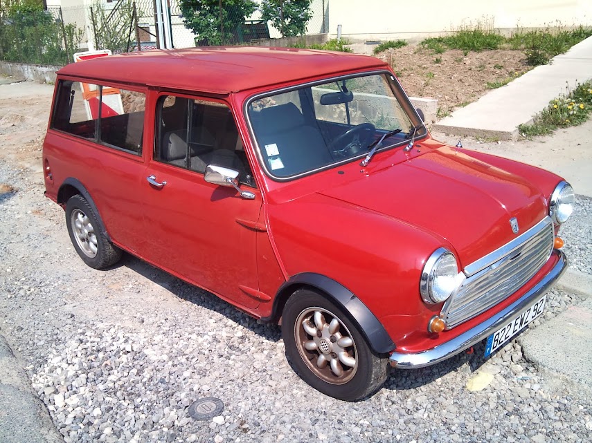

Ca fait un petit bout de temps qu'il est à la maison mais voilà seulement maintenant que je m'en occupe vraiment.
C'est un IMA de 1977 made in Portugal, a première vue, il est dans l'ensemble un bon état sauf en carrosserie les deux bas de caisse, en y regardant de plus prés, il y a en plus les plancher avant, le bas d'aile arrière droite (en dessous du réservoir) et en y regardant d'encore plus prés, il a eu un léger choc avant réparer avec une aile et 1/4 de face avant d'occasion. Résultat impossible de régler le phare assez haut... grrrrrrrrrrrrrr
Coté moteur, c'est un 12HD21 d'origine inconnu mais qui marche bien, avec un HIF44 + KN et collecteur LCB et RC40.
A l'intérieur, les sièges d'origine ont été remplacé par des sièges avant de Sprite pukel
Pour lui donner une allure un peu plus présentable, il va partir en carrosserie, donc début du démontage... et c'est là que les choses se compliquent..
Mauvaise surprise ..... le berceau avant est cassé... grrrrrrrr
Ensuite.... j'ai deux soucis... le premier pour démonter la poignée de porte conducteur, il y a un truc étrange sur la carré d'entrainement du mécanisme, comme si il y avait des clavettes de soupapes de A+.... et j'ai beau tirer, tapper, tourner avec tout ce que je peux dans tous les sens... ba ça vient pas.... c'est la première fois que j'ai un truc dans le genre.... heureusement l'autre coté est "normal"... alors si vous avez une idée ou une méthode ?????
Le deuxième pour les vitres arrières, ce n'est pas du tout le même système que sur les "anglais", l'arrière de l'encadrement n'est pas accessible de l'intérieur donc pas moyen de voir un écrou ou l'arrière d'un rivet..... de l'extérieur en passant un couteau je n'arrive pas à traversé et il y a l'espèce de joint souple partout.. à croire que c'est collé... mais avant de tirer dessus.
Est-ce que quelqu'un sait comment ça marche ?????
