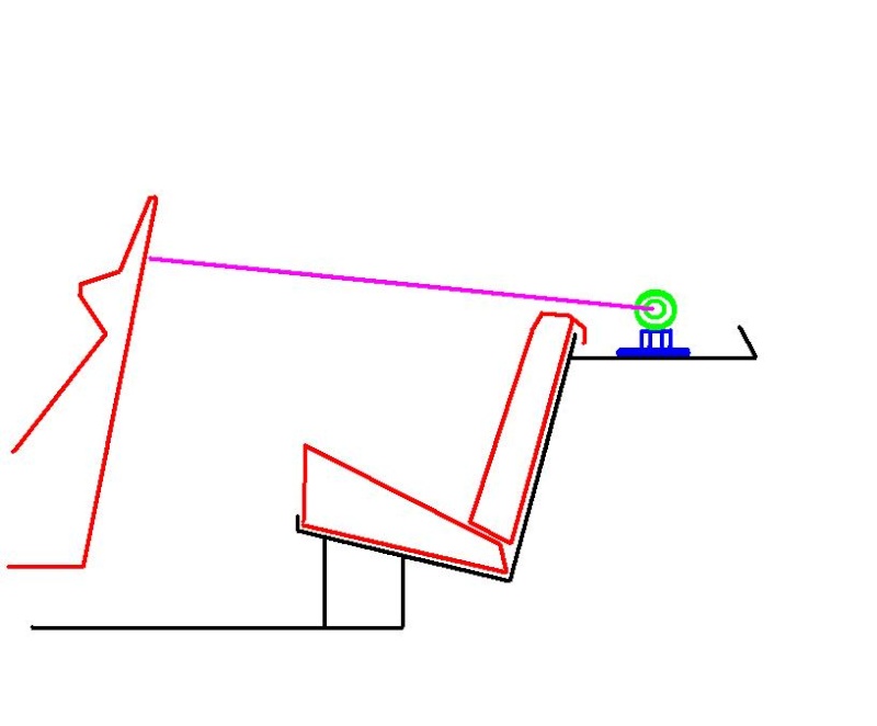

Perso je ferais comme ça :
fixation harnais FIA Arnais10
Pour le coup du cisaillement .... un point d'encrage de ceinture normale ça bosse toujours en cisaillement et ça ne casse jamais. Vu la taille des œillets, avant que ça casse ....

moi , je fais comme fefeu à montré ... c'est le mieux à mon sens ... Wink
testé et approuvé Mr.Red

t'ain j'avais fais le dessin sous paint j'ai pas eu le temps de le mettre en ligne Laughing
si ça passe au niveau des angles c'est ze way to go
