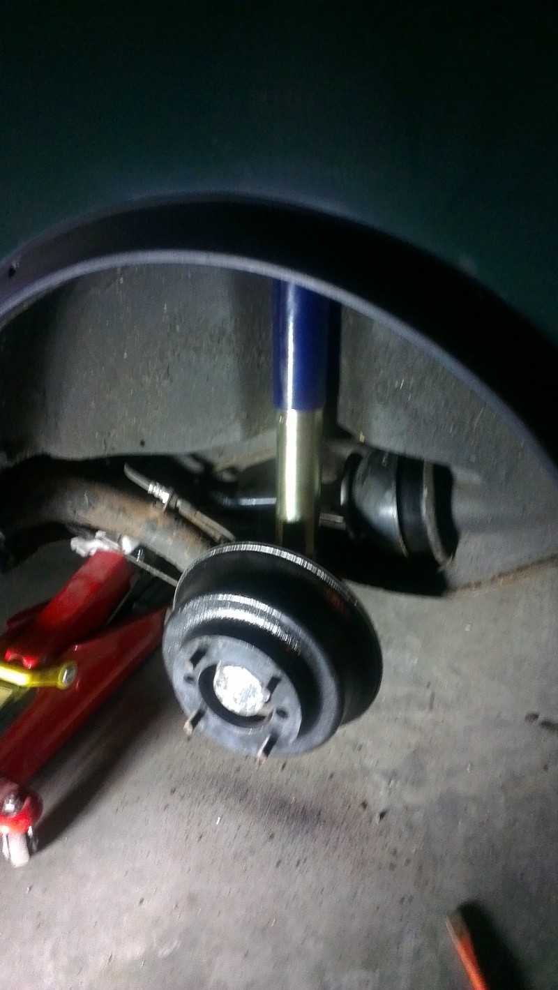

des news, tambour large arrière gauche monté, et bouches trous de moquette fait!!
avant
après
et avec la roue! (dsl pour la qualité des photos!)

Une petite photo d'ensemble avec les reverses?! Mr.Red
MessageSujet: Re: Fred - Van den brooke!!   Jeu 13 Déc - 18:26
quand ce sera réglé correctement!
sinon, je pense opter sérieusement pour des Gr2 afin de remplacer le plastique d'origine...
on verra quand je passerais sur des disques à l'avant. Twisted Evil
Nombre de messages : 1265
MessageSujet: Re: Fred - Van den brooke!!   Jeu 13 Déc - 19:01
Ou pas d'extensions du tout!
Mais avec les tambours larges ar et les disques ca va depasser.
MessageSujet: Re: Fred - Van den brooke!!   Jeu 13 Déc - 19:15
Cqfd! Voilà...à avec les camac ça passera pas, avec les falken ça fera mieux!
