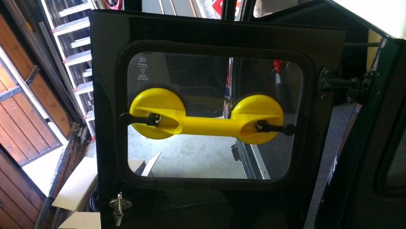

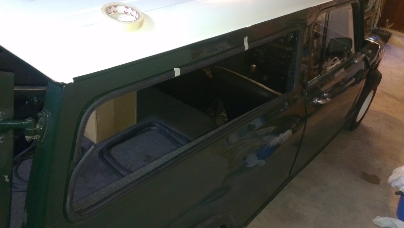

pour ceux qui attendaient, voici des photos du changement de vitre arrières :
pour les étapes, c'est plutot simple :
- on vire le jonc
- on met en place une ventouse sur la vitre pour bien la tenir
- on décolle la partie du joint sur la vitre avec un petit tournevis en faisant gaffe de pas la rayer
- on la pousse de l’intérieur coté avant, et on la fait sortir petit a petit, en faisant attention de pas trop forcer pour éviter de la péter!
- on la fait glisser par l'avant, ça sort tout seul!
(j'aurais très bien pu couper le joint pour sauter les dernières étapes!)
- on vire le vieux joint
- on nettoie dessous
- on met le nouveau joint en place en le coupant un poil plus long que l'encadrement de fenêtre (on ajustera après),
- on fait glisser la vitre dans le joint (sens inverse de comment on l'a sortie)
http://i13.servimg.com/u/f13/11/77/38/03/imag0217.jpg
astuce, je me suis servi d'un démonte pneu de velo en plastique pour rentre la vitre dans le joint petit a petit, ça va tout seul!
- et apres on met le jonc avec soit l'outil pour pare brise, soit avec du savon et un gros clou coté tête (moi c'est ce que j'avais) pour écarter les lèvres et faire rentrer le jonc sans forcer...
- et le tour et jouer, une fois que tout est dedans, faut remettre un peu le joint en place pour pas que ça gondole ou quoi, et c'est nickel!
Pour ce qui est des vitres de portes arrière, encore plus facile!!!
- on met la ventouse en place
- on pousse dans les angles depuis l'intérieur pour la faire sortir avec le joint
- une fois la vitre dehors, on vire le joint, on nettoie la vitre
- on met le joint neuf sur la vitre
- on rentre l'ensemble joint vitre sur le bas de l'encadrement
- on utilise le démonte pneu de vélo en plastique + du savon pour faire rentrer le reste du joint dans l'encadrement
- et voilà!!

les vitre de porte, avec une ficelle ca va tout seul en 2 secondes

Impeccable, merci Very Happy

De rien, t'inquiete pas, c'est pas si compliqué!
J'avais pas de cordelette, donc j'ai fait avec ce que j'avais!
