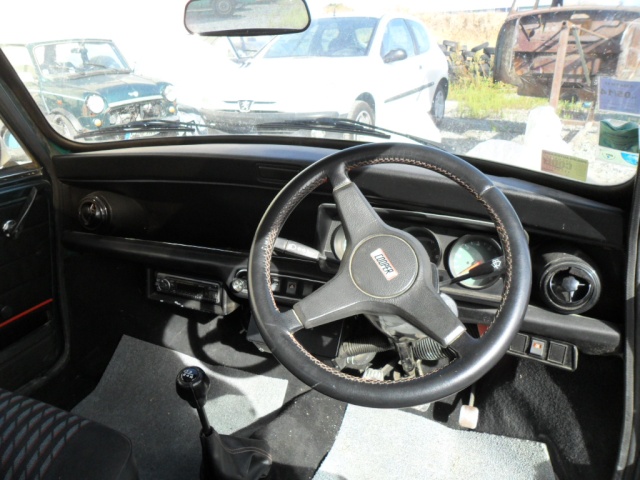

Arf ! ma première mini cooper ..... comme quoi .... Razz
modèle 1991
dans son jus , toute d'origine , seconde main ...
un petit peu plus de 60 000 miles au compteur ...
au programme ... rien ... pour le moment pas le temps
simplement rouler avec !!!
j'en brasse pas mal des minis , mais celle là j'ai envie de la garder un moment ....
il faudra la débosseler , un peu de corrosion à enlever ... et la repeindre ...
voilà !
