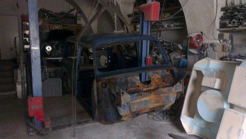

alors des petites news, le clubby est parti chez un ami pour le changement des bouts de tôles, vu que c'était un peu le bordel dans mon garage....
le voilà dans sa nouvelle maison pour quelques temps :

petites news, ce weekend je suis allé voir ou en était mon clubby, et il est fini niveau tôlerie!! cheers
je le récupère dans la semaine.
je fait un peu les choses à l'envers car le sableur pouvait pas la prendre de-suite!
donc dans 2 semaines, je fais sabler le dessous complet et tous le tablier + les passages de roue avant et la jupe avant du flip.
photos dès que je récupère!
