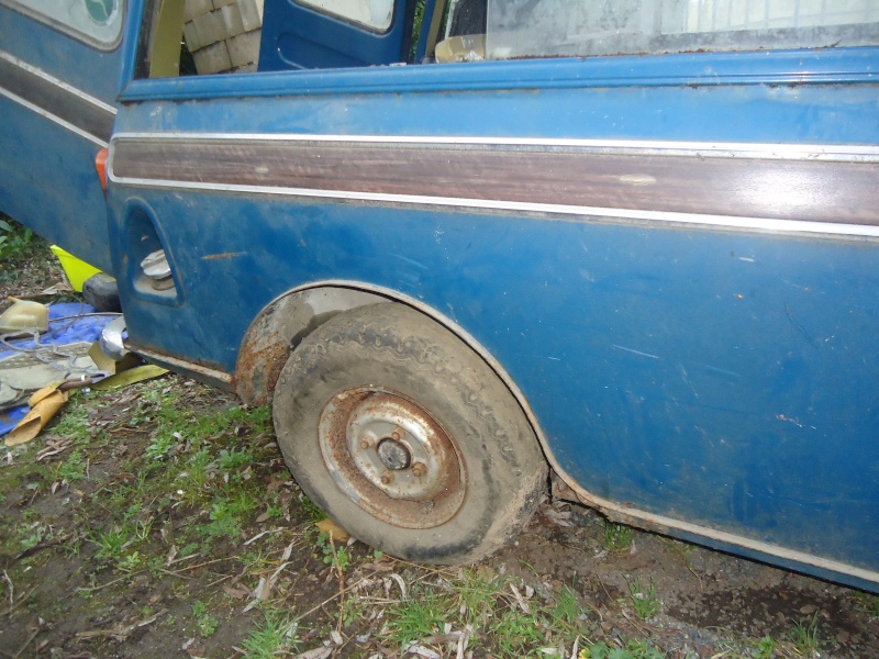

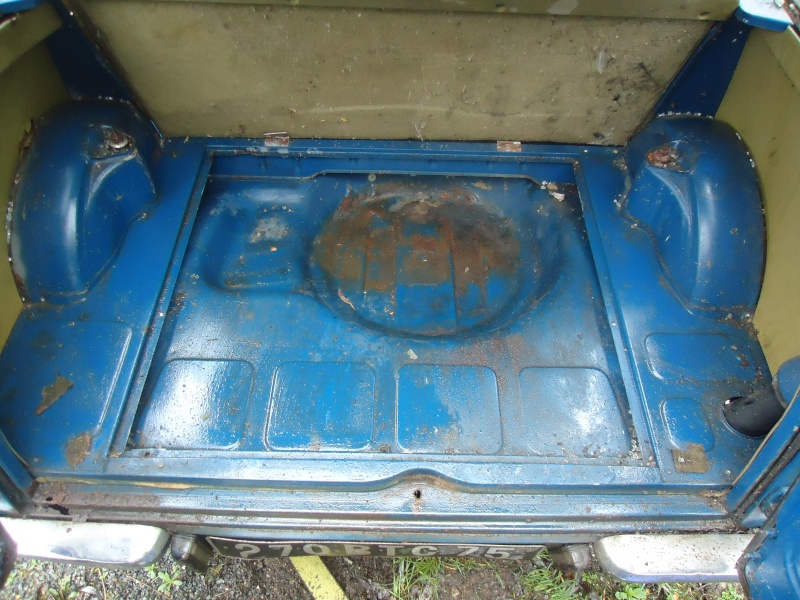

MessageSujet: Re: Fred : clubby estate round nose   Ven 16 Mar - 23:00
Ben à priori les peau ext des poètes sont bouffées, et puis la face avant à manger...puis un bas de caisse, mais au final pas grand chose. une des deux portes est un peu rouillée en bas à priori aussi...
Manque juste une vitre latérale arrière.
Bref à voir sur place. La c'est les photos du vendeur.
