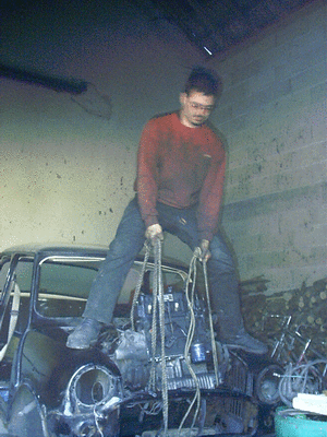

Nombre de messages : 1930
MessageSujet: Re: poids d un moteur   Lun 20 Fév 2012 - 22:19
ça fait 10ans...

Tout pareil mais après quelques manips aussi intelligentes c'est les hernies discales et autres choses sympathiques que l'on paye des années plus tard... Rien ne change sous le soleil on est toujours aussi con à 20ans (je ne me dissocie pas du lot).

Basilic a écrit:
ça fait 10ans...
c'était le bon temps .........celui où virgyl bossait sur sa mini Mr.Red

Tu vois Malus, tu voulais m'emprunter mon palan pour mettre dans ton garage, maintenant on sait que ça sert à rien! Mr. Green
Basilic a écrit:
ça fait 10ans...
MessageSujet: Re: poids d un moteur   Mar 21 Fév 2012 - 12:35
C'est vrai, je te demanderai de venir alors. Faut que je prenne les photos pendant que tu soulève avec ta patte folle.

Basilic a écrit:
ça fait 10ans...
HULK est parmis nous !
