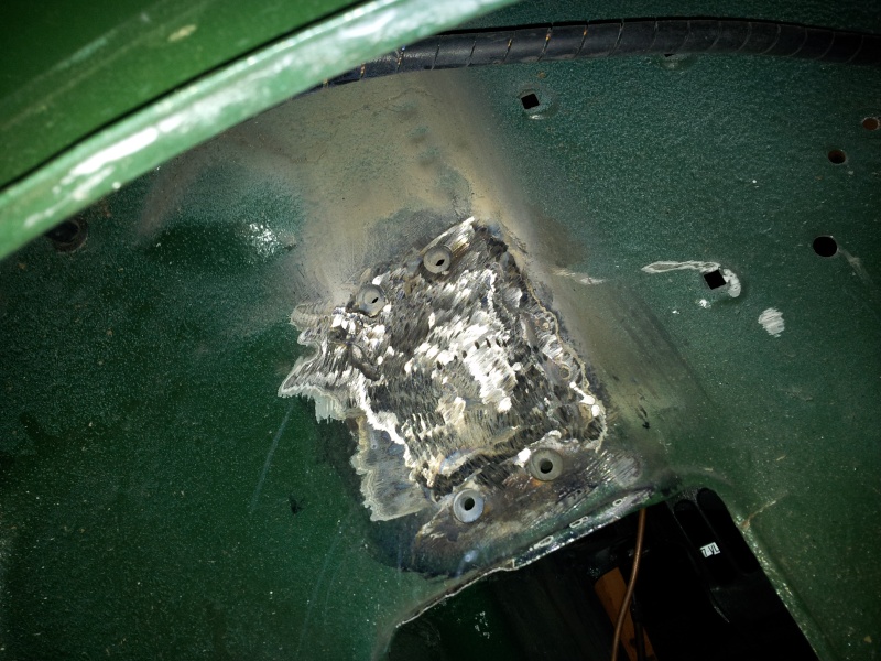

'ai enfin rencontré un vrai gros souci .
J'ai démonté les pattes de support des amortisseurs avant, et j'ai trouvé un beau nid à merde, rouille perforante, j'ai du feuilleté rouille sur toute la surface de la plaque.
Malus avait posté un sujet pour loi sur le forum à l'époque.
On dégage la tôle moisie, et on traite la rouille de surface avec Férose
Et soudure de plaques avec de a tôle neuve:
