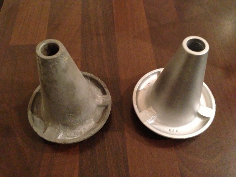

Rien de bien bouleversifiant depuis la dernière fois, mais une petite mise à jour quand même...
Quelques photos du retour de sablage des jantes achetées, on verra plus tard lesquelles iront sur l'auto .
Rostyle, avec un début de redressage :
J'ai reçu un nouveau servofrein (surement chinois...vu le prix)
Et une petite cabine de sablage, avec 25 kgs de billes 75/150

Salut,
Alors, pour te dire pour les microbilles, j'ai du 45-80 µm, du 75-160 et du 200-300.
testé sur du HS2 de la culasse alu, plus la taille est petite, plus l'aspect est lisse. Mais moins ça décape.
J'ai pas fait de photos c'est con, je viens de finir des HS2 d'inno qui avaient dormi 20 piges sous un capot, un infame tas de merde: deux heures en bain ultra sons et 15 minutes dans la cabine de sablage avec les plus petites billes: tu dirais qu'ils sont neuf, c'est un truc de oufs. J'ai fini avec un coup de papier 1000 30 minutes, puis un polissage rapide de 15-20 minutes à la pate sur le dashpot c'est tout neuf.
Bon j'ai la chance d'avoir la cabine de sablage tiptop et la cuve ultrason pro...peut-être que ça aide: y'a juste un truc, le sac en 45-80 µm est à 100 €... Evil or Very Mad outch...
