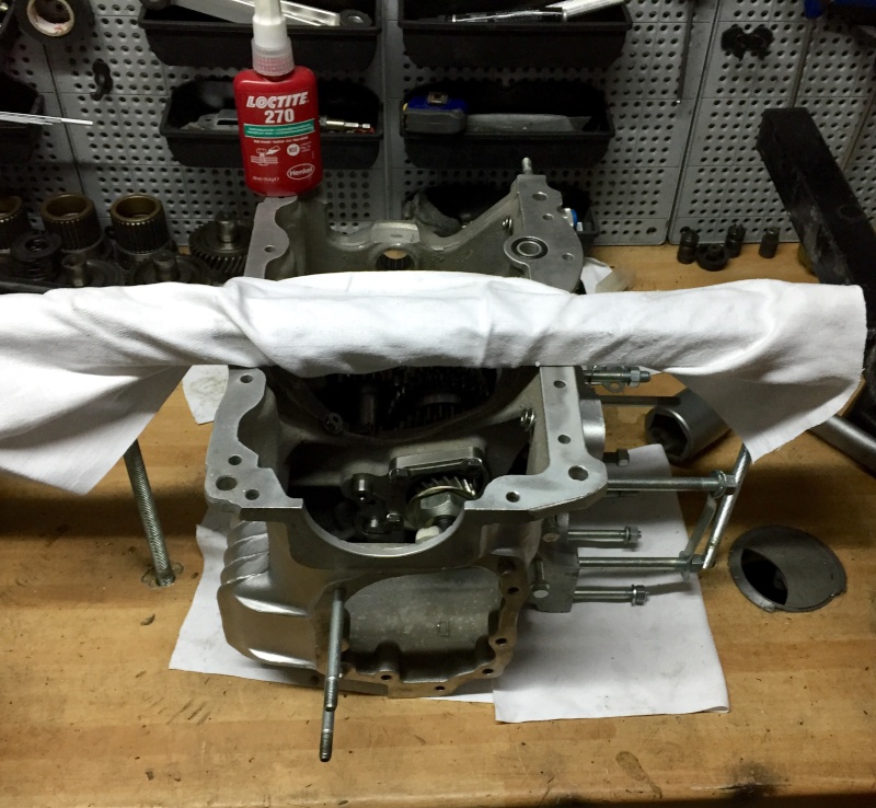

La boîte est presque finie, j'ai serré les gros écrous au couple en attachant la boîte à l'établi :
J'ai réassemblé le diff, finalement ce ne sera pas un pont en 3:44 mais en 3:65 :
Puis il a été jeté dans la boîte, avec une précharge de 0,03 :
Me reste juste à faire le jeu du pignon fou.
Nombre de messages : 5208
MessageSujet: Re: Greg_84 : 1275 GT de 1974   Jeu 7 Jan - 21:21
C'est propre thumright
Le Carter est peint ?
C'est quoi le truc blanc au dessus du joint torique ?
Nombre de messages : 733
MessageSujet: Re: Greg_84 : 1275 GT de 1974   Jeu 7 Jan - 22:29
C'est une peinture speciale alu de chez Wurth, le rendu est satiné, j'aime bien! C'est un gars qui a restauré une dino 246gt en californie qui m'a filé la ref. de la peinture.
Le truc blanc c'est juste un capuchon pour éviter qu'une merde tombe dans le trou Wink
