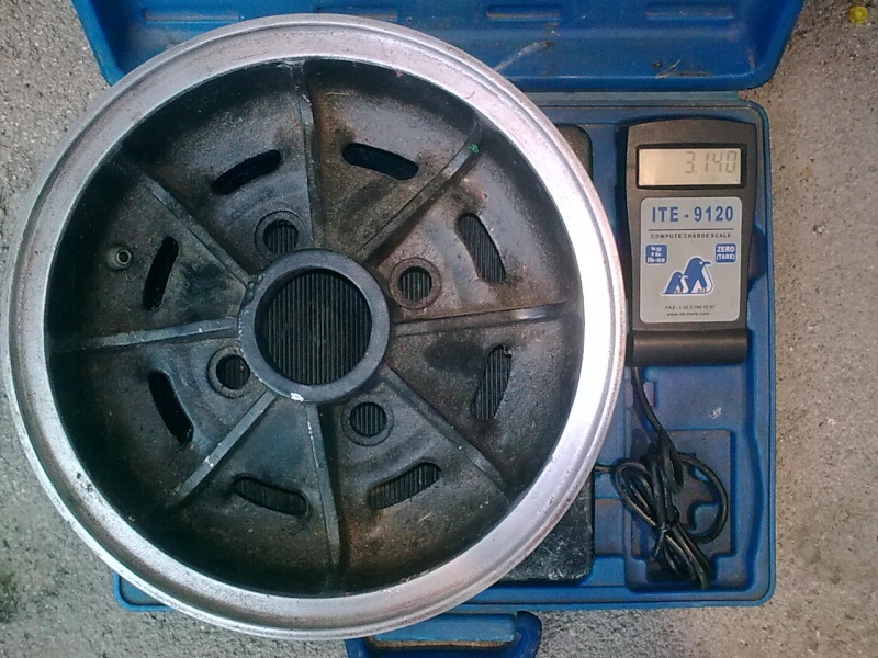

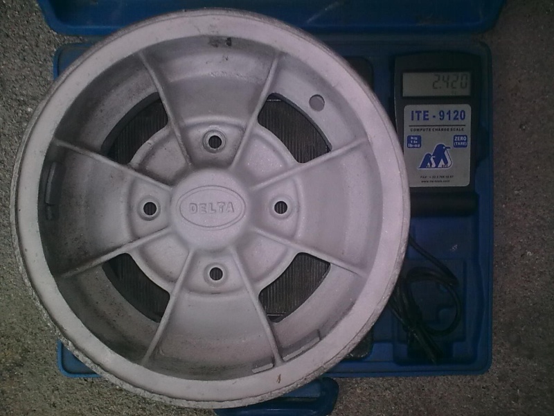

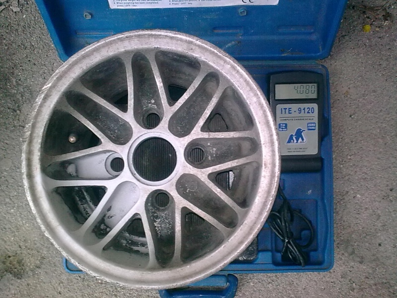

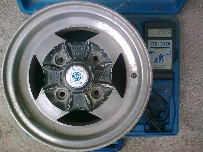

| voila toute la collection peser , mise a part les bachtels qui ont des pneus : / cosmic 6*10 : 4080g mamba 5*10 : 2700g mille miglia : 2800g mercury 6*10 : 3320g BWA 5*10 : 2640g exacton 5*10 : 3140g Edgard Schwyn 5*10 : 2620g je sais plus : 3740g je sais plus non plus : 3440g Dunlop 5*10 : 3400g Chromodora 4.5*10 : 2520g delta : 2420g firsat (je crois) 5*10 : 4440g Supaslot 5*10 : 3020g Sprite 5*10 : 3100g Gotti 5.5*10 : 3020g Wellers 6*10 : 4140g sais plus 6*10 : 3520g Oscam 5*10 : 2820g Oscam indianapolis 5*10 : 2500g Cosmic 5*10 : 3280g ou c'est celle la la firsat ?? : 3900g cosmic MK1 4.5*10 (ou 4) : 2500g wellers 5*10 : 3740g nop |

20 min de photo , et 20 min de mise en page , et demain 40 min de rangement : / faut aussi que je me fasse une page avec ces photos pour les prochains imm , ça m'évitera de me demander si celles que je trouve sont déjà en stock nop |

| merci à tous mention particulière pour Nop qui a dû y passer un sacré bout de temps tu as une bien belle balance je vois mieux où orienter mes recerches pour les 13" personne n'a de données ? |
