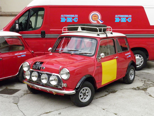

dans ma période works replica compétichon j'avais monté 2 LP et 2 AB en 160 de diametre de chez bosch
c'était des H4 , j'avais mis 2 longues portées au centre et 2 antibrouillards tournés vers les fossés , en 55w on y voyait comme en plein jour , et j'avais pris les caches qui allaient bien avec
pour le prix c'était dans les 200 € les 4 avec les caches de mémoire , dispo chez n'importe quel revendeur bosch
c'est ceux montés d'origine sur les escort 3 RS par exemple
voila ce que ça donnait
Longue Portée Rallye A114
