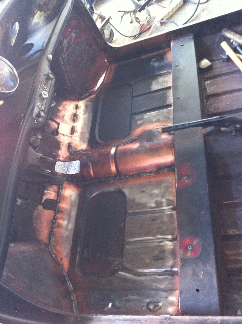

je ne sais pas qui est ton fournisseur de pieces de tolerie, mais le plancher est du meme ordre que les bas de caisse!
Nombre de messages : 2679
mehariman1: morris MK1 de piste - Page 2 Empty
MessageSujet: Re: mehariman1: morris MK1 de piste   mehariman1: morris MK1 de piste - Page 2 EmptyJeu 3 Mar 2011 - 20:32
Effectivement les planchers et A panel sont des adaptables pas terrible que j'avais acheté il y a 10 ans à un gars sur une bourse d'échange pour 15euros le lot, (afin de refaire ma MK2 qui n'a pas bougé depuis...)
Néanmoins pour la prochaine, maintenant je sais chez qui aller pour avoir de la bonne tole! Laughing
Les voilà en place, une fois soudé. Je sais c'est pas du boulot de pro, ni d'origine, mais le principal, c'est qu'il y est plus de rouille. Je ne veux pas en faire la plus belle MK1, je veux juste me faire plaisir:
mehariman1: morris MK1 de piste - Page 2 Planch10

ça a l'air pas mal du tout sur les photos
tu as fait un recouvrement de tole apparemment, ça c'est pas idéal par contre
c'est quoi le "cuivre" que tu mets , c'est un antirouille ou un "prépare la soudure" ?
MessageSujet: Re: mehariman1: morris MK1 de piste   mehariman1: morris MK1 de piste - Page 2 EmptyVen 4 Mar 2011 - 9:29
Au niveau du tablier c'est du recouvrement effectivement, pour "renforcer" la fixation de berceau, j'ai traité anti rouille+ peinture+cire entre les toles. Et le cuivre, c'est une sorte d'anti rouille soudable (un peu comme le sodox) qui protège et prépare la tole.

Le taffe de hier soir et aujourd'hui. Donc les A panels sont en place
Le bas de caisse gauche est soudé
mehariman1: morris MK1 de piste - Page 2 Soudbc10
Et tout est pret pour accueillir le bas de caisse gauche demain (le noir, c'est de la peinture que j'ai passé par dessus l'anti rouille car il a tendance a etre poreux).
mehariman1: morris MK1 de piste - Page 2 Soudbc11

Effectivement le chantier avance bien.
Le bas de caisse gauche, est en place, j'ai soudé 3 patch au niveau du coffre, reste à meuler, protéger et mettre du joint carrosserie. Et j'ai commencer le ponçage dans les ailes avant.
En cours de soudure
mehariman1: morris MK1 de piste - Page 2 Bdcg11
De plus pres
mehariman1: morris MK1 de piste - Page 2 Bdcg110
