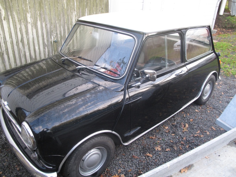

Après pas mal de recherche, la tentation d'aller en angleterre, mais la peur de tomber sur une mini restaurée à l'anglaise, j'ai trouvé mon bonheur y a 1 mois et demi en france.
Il s'agit d'une morris 850 de 1966, roulante avec CG.
Il y a pas mal de travail en carrosserie dont changement des bas de caisse, planchers et A panel mais dans l'ensemble elle présente bien.
mehariman1: morris MK1 de piste Img_5013
J'ai aussi par l'intermédiaire du forum récupéré des H4, une boite 3 synchro taille droite et un moteur pré A+
Passage des carbu au bac à ultra son, polissage et remontage provisoir en attendant les pièces détachées pour les refaires
mehariman1: morris MK1 de piste Img_5014
Et j'ai attaqué la refection de trains avant et arrière. Décapage, soudure et peinture (pas évidante avec ce froid). Ils sont actuellement en remontage.
mehariman1: morris MK1 de piste Img_5110
J'espère que la voiture sera prète pour le Mans story, mais j'en suis encore très loin.

Elle a l'air propre cette mk1 et en plus avec des reverses thumright

MessageSujet: Re: mehariman1: morris MK1 de piste   mehariman1: morris MK1 de piste EmptyLun 27 Déc 2010 - 12:07
Tu me mets le doute pour les jantes, il me semble pourtant que c'est de la jante standard.
Pour la petite histoire, à l'origine la voiture était bordeau, puis au début des années 80 elle est passée au couleur de JPS (noir et or) et y a 5 ans elle a été repeinte en noire avec toit jaune, mais la personne préférant les mini plus récente n'a jamais roulé avec et l'a stocké sous un porche, donc elle est plutot pas mal, seul les bas de caisses et les planchers sont bien attaqué.
http://mehariman1.skyblog.com/

MessageSujet: Re: mehariman1: morris MK1 de piste   mehariman1: morris MK1 de piste EmptyLun 27 Déc 2010 - 12:37
Il me semble avoir vu l'annonce de cette auto et s'il s'agit bien de celle-ci, il est dommage que l'ancien propriétaire ai passé les feux arrières Mk I en modèle de Mk II...
enfin vu ce qui attend cette morris, ce ne sera pas grand chose que de lui remettre les feux d'origine.
Belle acquisition pour un projet tout aussi sympathique.
Nombre de messages : 2679
MessageSujet: Re: mehariman1: morris MK1 de piste   mehariman1: morris MK1 de piste EmptyLun 27 Déc 2010 - 12:48
Effectivement, c'est celle là, les feux MK2 ont été posé à l'arrière, ce qui semait le doute sur l'annonce.
Mais à l'époque les feux MK2 sur les MK1 étaient courant pour les moderniser!

c'est pas des reverses au sens propre , mais on dirait quand même bien que les jantes sont élargies, surtout si elle est en voie étroite (tambours)
MessageSujet: Re: mehariman1: morris MK1 de piste   mehariman1: morris MK1 de piste EmptyDim 6 Fév 2011 - 18:09
j'ai regardé c'est bien des jantes d'origine. donc un effet d'optique.
