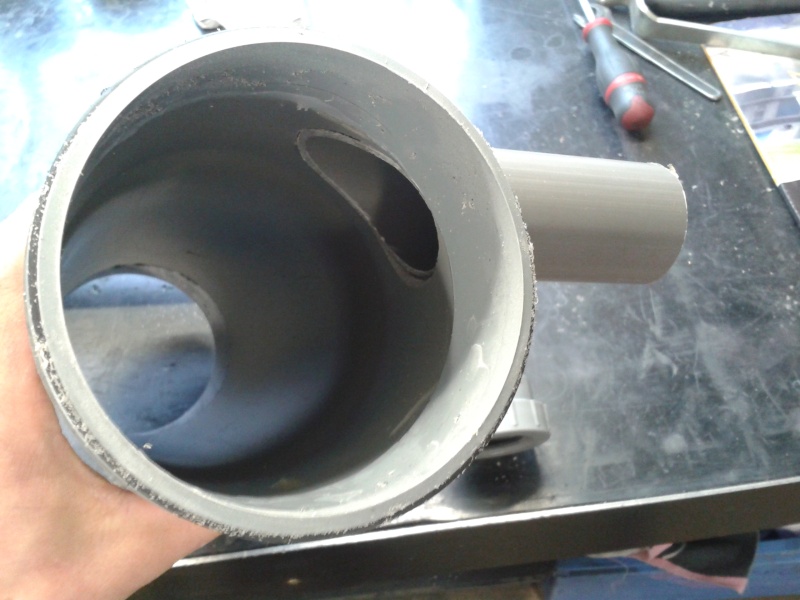

Petit retour d'expérience...
La cabine fuit comme un panier...
Le plexi s'est opacifié en un temps record... (les films livrés avec sont de la daube...)
Le fond de la cabine n'est pas conique donc le tuyau d'aspiration n'est pas en permanence recouvert de bille de verre et se désamorce...
La lumière est merdique. Evil or Very Mad
Devant ce constat accablant, voici les améliorations :
1. remplacement du plexi par une vitre en verre de 4mm, par contre, plus de charnière donc ouverture un peu olé-olé (poignée en scotch) : le résultat est sans appel, pas d'encrassement, pas de rayure au moment du nettoyage de la vitre.
2. Fabrication d'un cyclone en PVC de 100mm pour récupérer les dépôts issus de l'aspiration : ça marche nickel, la visibilité reste bonne pendant le sablage.
3. Etanchéité au mastic polyuréthane.
4. Perçage du tuyau d'aspiration au fond de la cabine en plusieurs points.
Fabrication du cyclone :
Un pote venu bricoler en train de s'en servir ("l'établi est un peu haut" m'a-t-il dit... Very Happy ) :
On travaille avec de la bille de verre de 200-300 microns. Résultat impeccable sur les carbus et les carters en alu.
