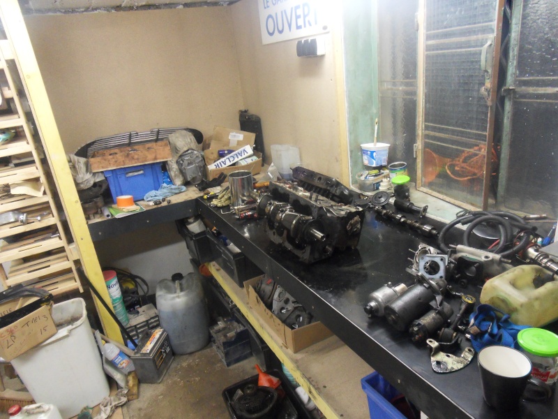

Nouveau record personnel ce soir pour déposer le bloc : 1H50
puis 2H10 pour le dépouiller de A à Z...
Le montage du 1380 va pouvoir commencer... Cool
