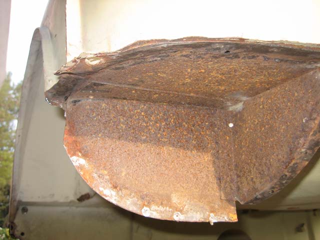

MessageSujet: Re: Démontage bas de caisse   Démontage bas de caisse EmptyLun 7 Mar 2011 - 20:24
La patience a du bon .... j'ai enfin pu démonter mes bas de caisse et la jupe arrière.
Par contre, pour ceux qui ont déjà réalisé cette opération, comment avez-vous traité la rouille ? et quel traitement faut-il appliquer pour éviter qu'elle revienne ?
Je pensais utiliser du Ferose qui me plait pas mal mais je doute que ce traitement dure dans le temps.
Merci
Voici quelques photos de l'état.
Démontage bas de caisse Jupe_arriere
Démontage bas de caisse Bas_2_caisse_01

pour enlever la rouille soit tu sables ou tu disques et pour traiter je passe un primaire epoxy (produit PPG appelé courament P20, c'est un produit aeronautique), c'est indestructible, meme si tu en mets sur la rouille elle est bloquée et ne revient pas, c'est tellement dur que tu as du mal a l'enlever avec le sablage

Et tu laisses que le primaire avant de tout remettre ? dans une de tes restauration, tu avais utilisé du férose. C'est moins efficace ?
Nombre de messages : 1368
MessageSujet: Re: Démontage bas de caisse   Démontage bas de caisse EmptyMar 8 Mar 2011 - 22:33
moi je n'utilise jamais de ferose, c'est un produit qui a bonne reputation, mais il faut le peindre ou lui passer un appret, a l'inverse du P20 que j'utilise!
