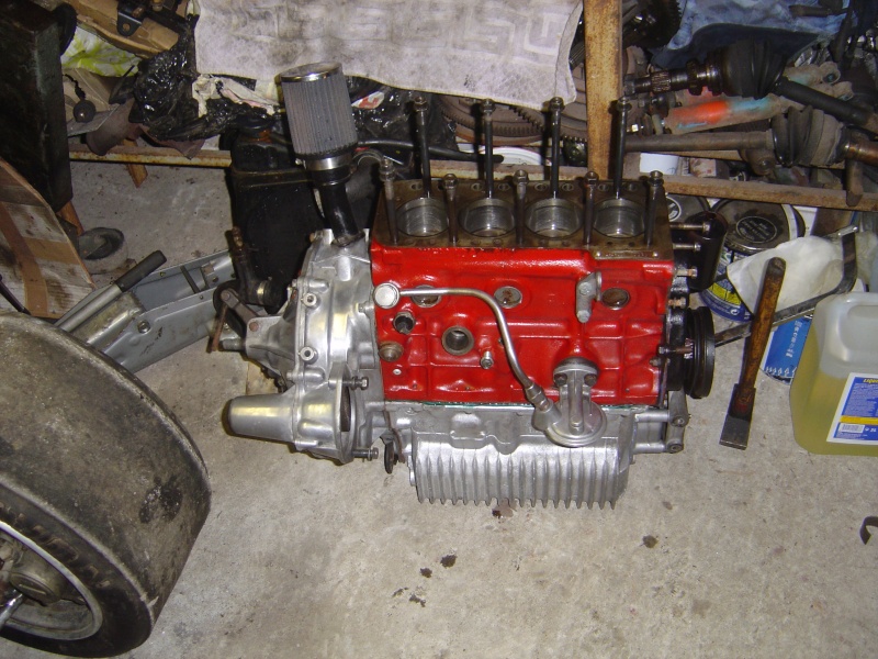

MessageSujet: Re: mehariman1: mini E slalom   Lun 2 Mar - 11:15
Je fais remonter un peu le poste,
Apres avoir éclaté la boite lors d'une sortie circuit et donc le moteur, racershopper a fait la saison de slalom 2008 avec le 1300 de sa mini.
Du coup cette année j'ai refait à neuf le moteur avec quelques petites améliorations (pas trop légal en groupe loisir mais bon comme c la miss qui va tourner avec...).
vilo réalisé lors de mon séjour en suisse (reprise des mannetons, tourillons, rechargement du cone et reprise, polisage, shot penning, nitruration et équilibrage):
bielles mise au poids, segments
Remontage
Il a pété cette semaine reste à faire un p'tit rodage et après à bloc.
