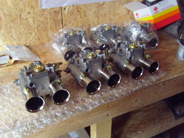

les carbus :

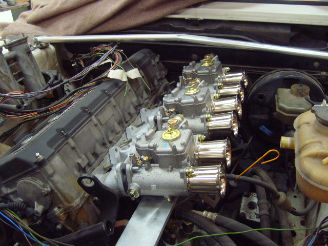

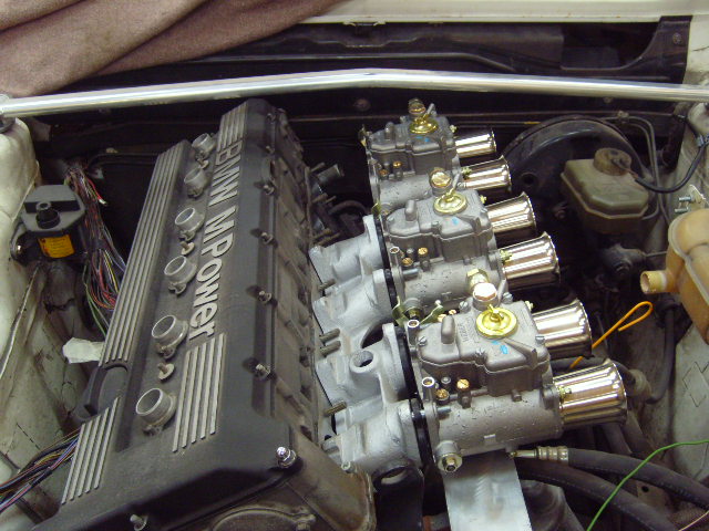

petit essai avec les carbus :
voilà où j'en suis pour le moment .... comme j'aime bien prendre mon temps pour faire du bon boulot , çà n'avance pas vite .....

Magnifique, j'adore, avec les BBS et les 3 carbus, ça va être terrible !
