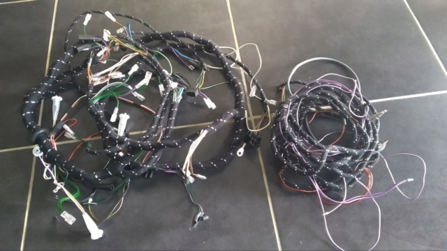

La bonne nouvelle du jour, j'ai reçu mon faisceau :
Fefeu52 : Mini Van - Page 12 Img_2253
Je ne sais pas si ça marche, mais en tout cas c'est beau  Cool  Ils m'avaient annoncé entre 12 et 14 semaines de délais  Shocked  et finalement ils ont mis 4 semaines  thumright
Fefeu52 : Mini Van - Page 12 Img_2252
Marrant cette prise en impression 3D Laughing
Propre! Sans indiscrétion tu as fait faire ça où?
Tu fournis celui d'origine et il t'en refont un?
Merci Wink

Ça vient de chez Autospark.co.uk. Non je n'ai rien fourni. J'ai dit que je voulais un faisceau pour un van de 75. J'ai été obligé de les contacter par mail car je voulais qu'il soit emballé en tissus et non au chatterton et l'option n'existe pas sur leur site, j'ai pris l'option compte tour pour avoir le fil blanc noir qui revient à l'intérieur, j'ai pris l'option "autoradio" pour avoir un plus permanent et un après contact qui revient dans l'habitacle(utilité à déterminer plus tard). J'ai demandé confirmation pour le neyman sur la colonne de direction, les boutons sur le panneau central etc. On était d'accord, donc 300 livres plus tard, la commande était passée.

Merci de ta réponse.
C'est bon à savoir.
Je suis d'accord avec ton choix sur la version emballé tissus. Je trouve que ça fait beaucoup plus qualitatif.
