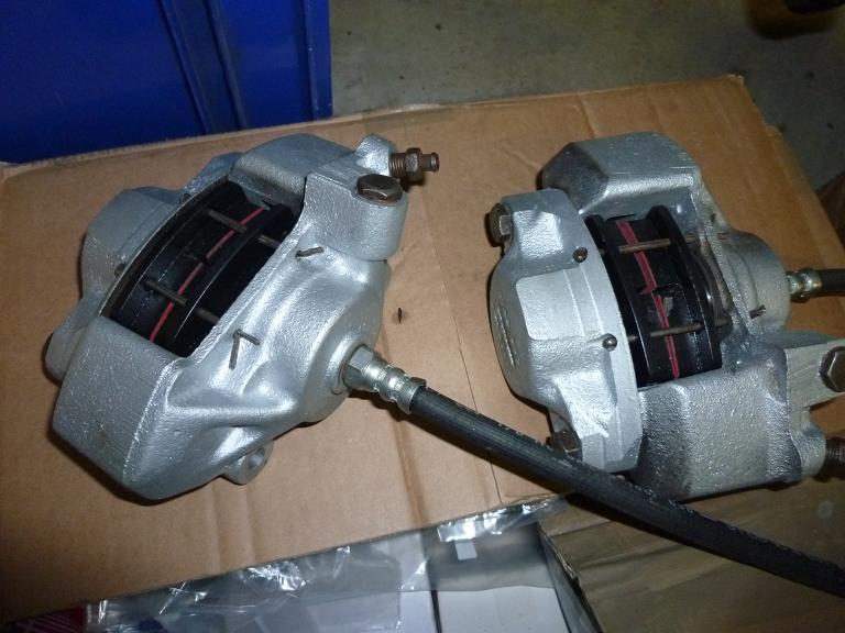

suite :
réfection de la crémaillère , étriers av , un peu de visserie....
c'est long , mais ça suit son cours
