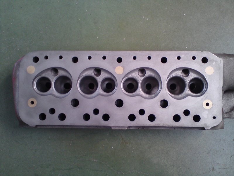

Voila donc 2/3 photos après ma session finition, polissage et microbillage des conduits...

Nombre de messages : 11669
MessageSujet: Re: GGmini : Mini 1000   Jeu 15 Avr - 13:40
né beau Wink
par contre t'es bon pour une rectif de sieges de soupapes du coup avec le microbillage
c'etait bien la peine que je fasse attention Laughing
Nombre de messages : 7539
MessageSujet: Re: GGmini : Mini 1000   Jeu 15 Avr - 13:41
un ch'ti rodage , et pis c'est bon !

MessageSujet: Re: GGmini : Mini 1000   Jeu 15 Avr - 21:02
né beau Wink
Wep mais de toute facon il vallait mieux roder un ptit coup tout ca...

Hop ptit nettoyage, degraissage et peinture...
Elle est toute neuve... Very Happy
MessageSujet: Re: GGmini : Mini 1000   Ven 16 Avr - 8:46
euhhh sauf que le rectifieur va te pourrir ta peinture là ......
tu sais qu'on va en enlever un morceau dessus ?

MessageSujet: Re: GGmini : Mini 1000   Ven 16 Avr - 9:05
MessageSujet: Re: GGmini : Mini 1000   Ven 16 Avr - 9:24
bon je viens de faire le calcul, t'as de la motte
vu que t'es en 1360 , ça tombe tout pile poil à 11 de RV
en prenant comme hypotheses:
culasse 21.4
dish 7cc
dech 0.4 soit 1.5cc
jdc 4cc
Ø 73 mm
avec l'aac kent MDM276
donc remontage des guides, rodage des soupapes, et c'est parti
il faut qu'on vérifie le deck par contre , il faut que tu mesure précisément la distance entre le haut du piston au point mort haut etle plan de joint de culasse
Nombre de messages : 5066
MessageSujet: Re: GGmini : Mini 1000   Ven 16 Avr - 10:52
En changeant les guides tu tombes pas forcément comme avant, donc vérifie bien en rodant que t'a pas trop de différence sinon tu vas pas pouvoir rectifier linéairement ta soupape ! Après c'est soit une rectif de siège ou alors en rodant mais en rotation plutôt qu'en va et vient pour faire l'approche des deux régulièrement.

MessageSujet: Re: GGmini : Mini 1000   Ven 16 Avr - 12:05
Merci !! Very Happy
Je vais faire mon rodage de sièges avec le bon vieux systeme de ventouses et pâte a roder...
Comme ca je serais pile poil avec les soupapes...

MessageSujet: Re: GGmini : Mini 1000   Ven 16 Avr - 12:06
culasse 21.4
dish 7cc
dech 0.4 soit 1.5cc
jdc 4cc
Ø 73 mm
Heinnn ??? scratch
Je sais... Boulet

c'est ce qu'on te dit , en montant les nouveaux guides , tu sera surement pas pile poil du tout , donc dans ce cas la ventouse tu pourras oublier et passer par la case MONSIEUR QUI PREND DES SOUS POUR LE FAIRE
